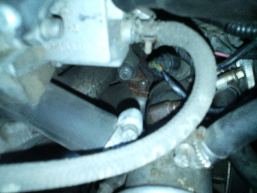

Для облегчения установки экрана впускного коллектора, после приварки переднего ушка, по сторонам от среднего ушка немного удалил часть экрана, чтобы экран смог свободно пройти выше патрубка вып.коллектора и стать по месту.
Цены на новый экран в рублях: в автосалоне - 450, в магазине - 700 (бежал оттуда оставив подмётки). Смотрел в "крутом" магазине откровенный левак с криво приваренными ушками за 350.
Вопрос к гуру:
так ли необходима распорка между ресивером и стартером и будет ли жизнь при её отсутствии.
Руки уже отваливаются гайки крутить. Но если надо...
Не торопись! Успеешь ...

bvm1954 писал(а):
Вопрос к гуру:
Думается мне, что с этим упором надежнее - ресивер на нем "висит".
Чтобы руку не "кривлякать" как манипулятор, и чтобы она после этой чОртовой гайки (нижняя, как я понял) не отваливалась: сменная головка S13, карданчик, полтора удлинителя и трещотка. Весь этот комплект вставляете над передним правым колесом, в просвет возле переднего ушка/сайлентблока верхнего рычага. Легко и просто, работается "в одного"!!!
При открытом капоте присядьте возле переднего правого колеса, приглядитесь - нижнюю гайку упора почти видно.
Можно соединить и два удлинителя, но мне удобнее полтора. :smile_cool:

Я пошел простым путем как только услышал резонанс экрана сразу на холодную сварку прилепил к экрану первые попавшие железяки (шайбу, гайку, пластину). Просто быстро и удобно. После этого звона не было. Забыл про проблему уже как 3 года.
Хотя нужно посмотреть может и отломилось крепление, а какие симптомы указывают что ухо отломилось? Спасибо.
ШНИВА LE 2013
Сообщение Добавлено: 19 апр 2016, 22:46
    11028
  •  6412
  • 71
  •  01 мар 2016, 15:29
podrez у на вопрос : а какие симптомы указывают что ухо отломилось?
На моём"пепелаце" экран звенел на оборотах 1000-1200. Визуально выявил облом уголка крепления экрана, первого со стороны радиаторов. Сварочного аппарата нет, иначе присобачил бы всё по месту без разбора конструкции. Воспользоваться холодной сваркой не хватило фантазии (привычка к кардинальным решениям). Пришлось снять и промониторить имеющуюся торговую сеть. Цены на железяку не вдохновили (смотри выше). Обратился за помощью приварить к молодёжи. Не отказали. Автоматом соединили в целое. Денег не брали (обидно. Наверное выгляжу очень хреново. Что поделать! Годы берут своё. А были и мы рысаками...).
