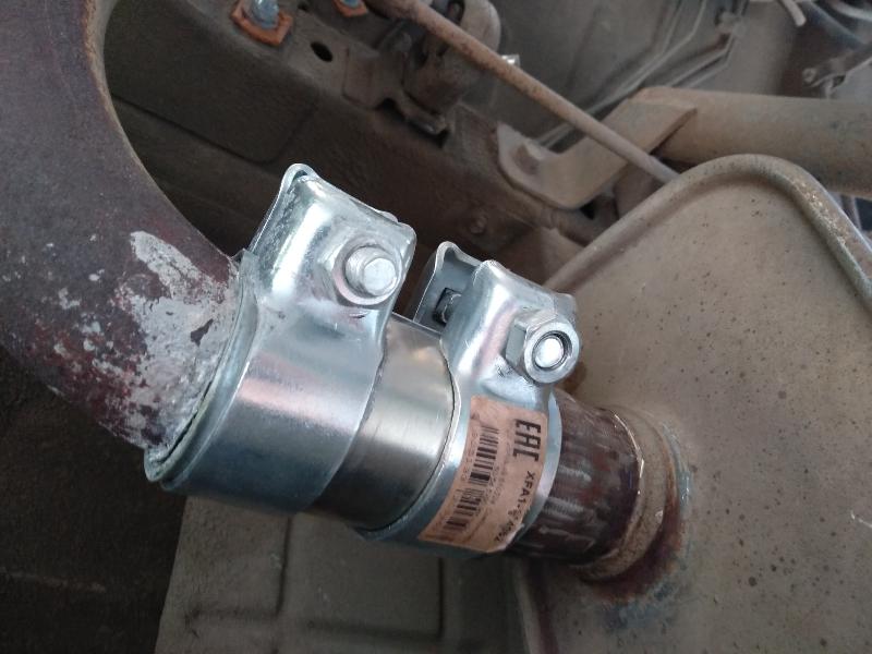

Всем привет. Я новичок на форуме. Купил шниву б/у недавно, в основном для редких выездов на рыбалку, в лес и т.п.. Вчера приехал на речку с семьёй, слышу бубанящий звук выхлопа. Думаю ну всё - глушак. Ан нет, отгорел гусак у места сочленения с глушителем. Посмотрел внимательнее, если менять эту трубу, то вместе с резонатором. Глушак и резонатор добрые ещё на вид. Вот думаю таким же хомутом отремонтировать (как на фото на предыдущей странице). Вопрос к знатокам - какой диаметр трубы? надо определиться с размером хомута от фирмы FA1. Там есть 50, 54.5 и т.п. разной длины. Какой заказать? И ещё, надо ли что-то подмотать
или герметик может какой использовать для герметизации?

Вроде VAGовские подходят (50х125) https://www.fortluft.com/catalog/krepjo ... j-50x125mm
По ссылке же все есть:
Диаметр трубы (мм): 50
Длина (мм): 125
Толщина стенки (мм): 1,5
Диаметр полное сжатие (мм): 50
Диаметр полное разжатие (мм): 54,5

Забыл отписаться. Сделал как и хотел хомутом. Но 125 мм оказался длинный, там гусак загиб делает и такой хомут не помещается. Пришлось заказать 95 мм. Обмазывал цементом для ремонта глушителей, но все равно есть щели и немного "сечет" если наклониться и послушать. Держится крепко. Надеюсь на какое-то время хватит.
