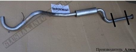

Поскольку прогорела труба резонатора на её загибе, вблизи крепления к глушителю (судя по форуму, это встречается у многих), хочу купить новый резонатор. Нужен совет, что взять.
Нашел вот этот: http://glushak.info/vaz/5055-rezonator- ... vro-3.html
Вложение:
rezonator-vaz-2123-niva-chevrolet-novogo-obrazca-s-mulyazhom-evro-3.jpg [ 24.9 КБ | Просмотров: 321 ]

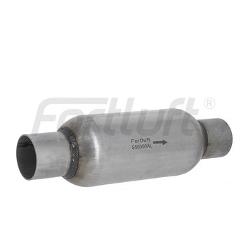

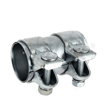

Думаю, может разрезать в местах, где показал на картинке, и вставить туда вот такой пламегаситель на вот таких хомутах?:
https://www.fortluft.com/catalog/plameg ... l-s50300al
https://www.fortluft.com/catalog/krepjo ... yj-50x90mm

Главная идея - сделать, чтобы было без сварки, чтоб можно было разобрать и собрать, и чтоб все было сделано из "стандартных" (т.е. имеющихся в продаже деталей).
Главный вопрос - чтоб не развалилось.
К сожалению, нигде не нашел готового резонатора уже со встроенным пламегасителем....
Что скажете?

Сгорит быстро твой резонатор, потому что хлам. Более менее 5 с лишним это стоит без ката. Пламегасителей таких хватает на год как у тебя в ссылке по той же причине.
Тут главный вопрос - не развалится конструкция на хомутах от вибрации????
Тогда пламегаситель пока ставить наверно не буду, чтоб не резать трубу.
А что тогда взять, желательно по приемлемой цене? Ибо, 5- это очень дорого. Итак уже разорился на запчастях.
