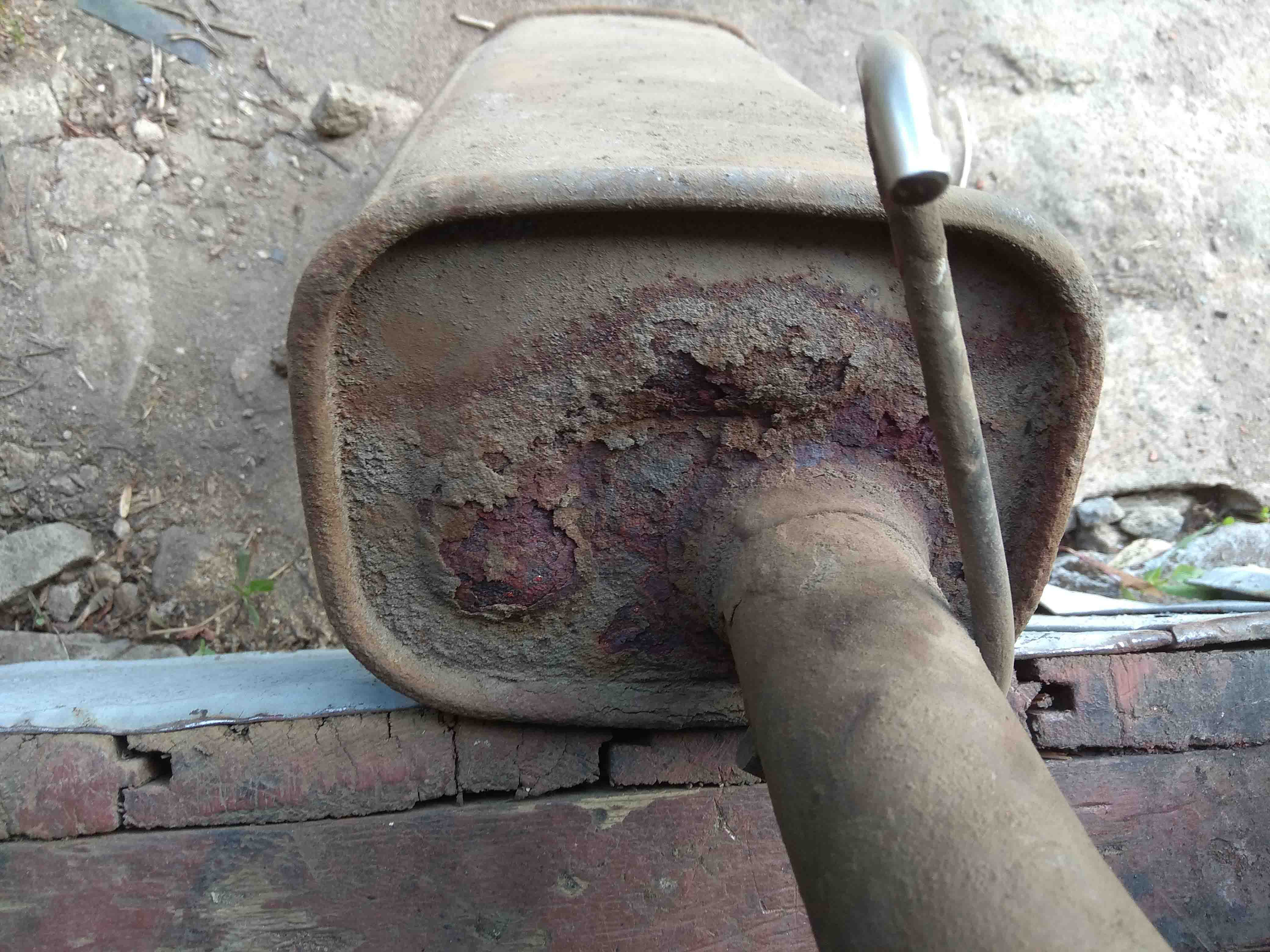

Сегодня снял старый глушитель и резонатор.
Внутри много "мусора" (видимо хлопья ржавчины), вытряхиванием практически ничего не выскакивает, сбоку видно стенку повело:

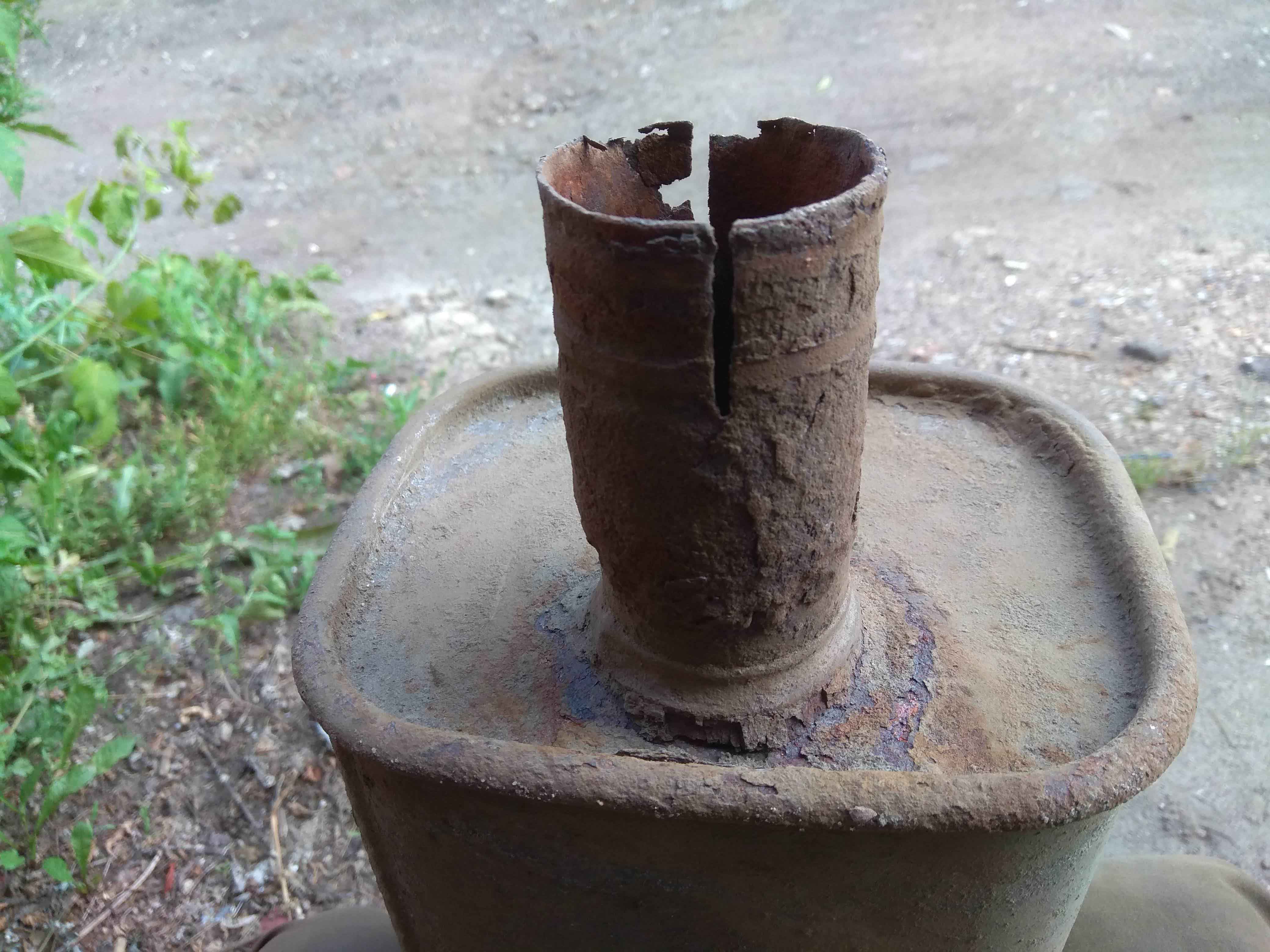

Трубу уже приваривали, и она так себе, по краю истончилась:

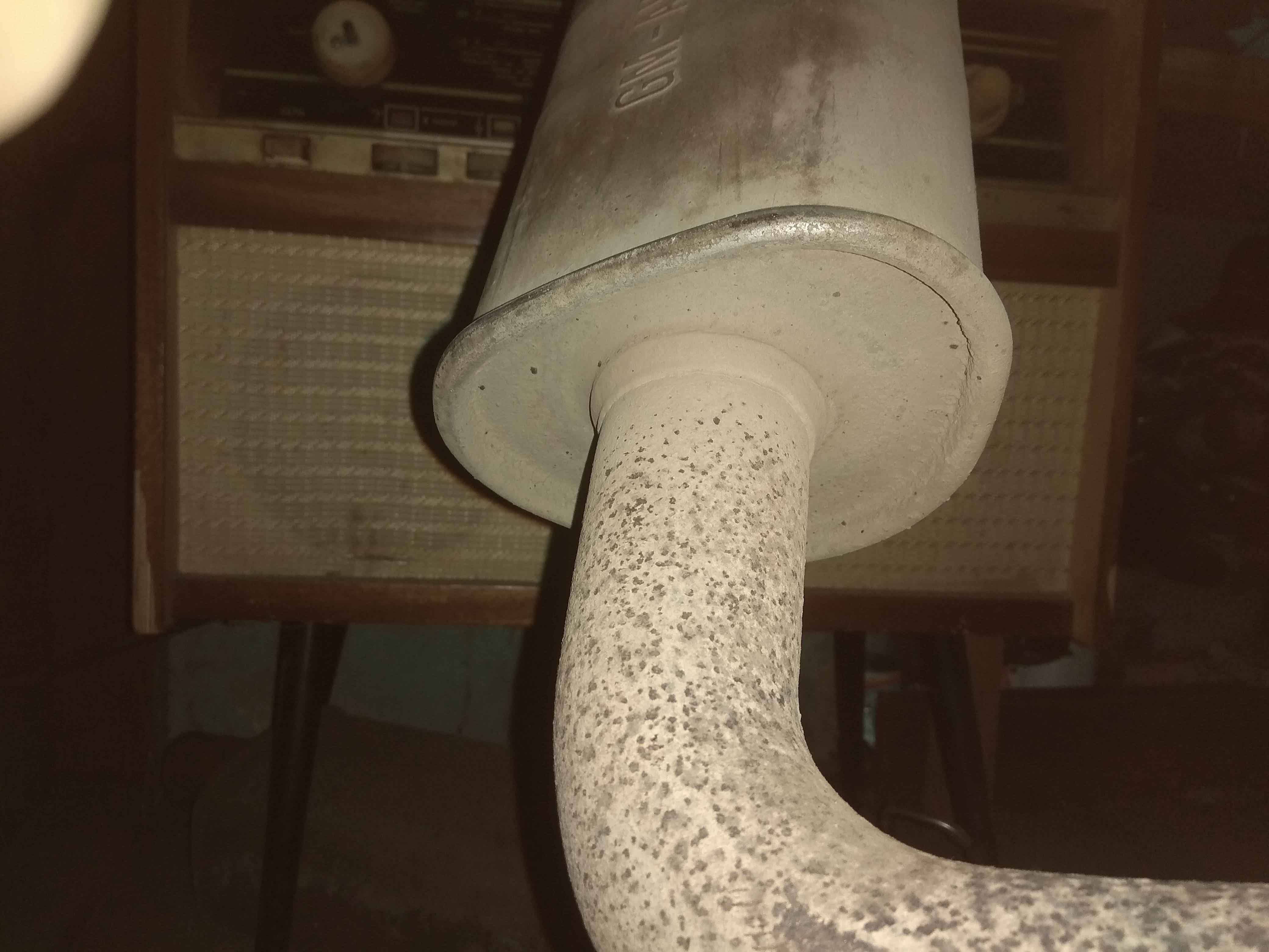

А вот край трубы резонатора, её тоже приваривали, но сейчас там опять дырки и приваренный кусок скоро отвалится:

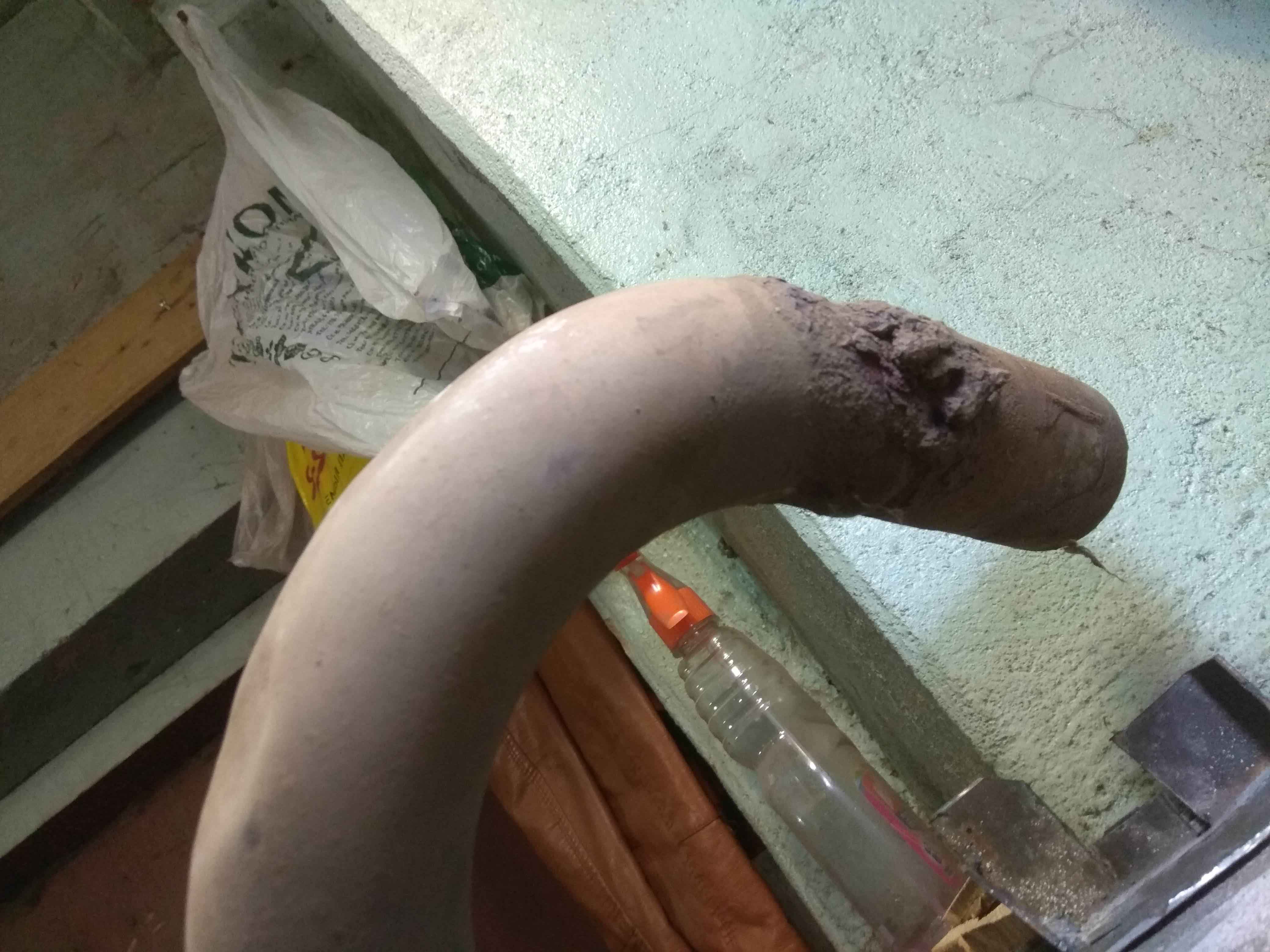

Хотя остальная часть имеет более-менее нормальный вид, без серьезных прогораний:

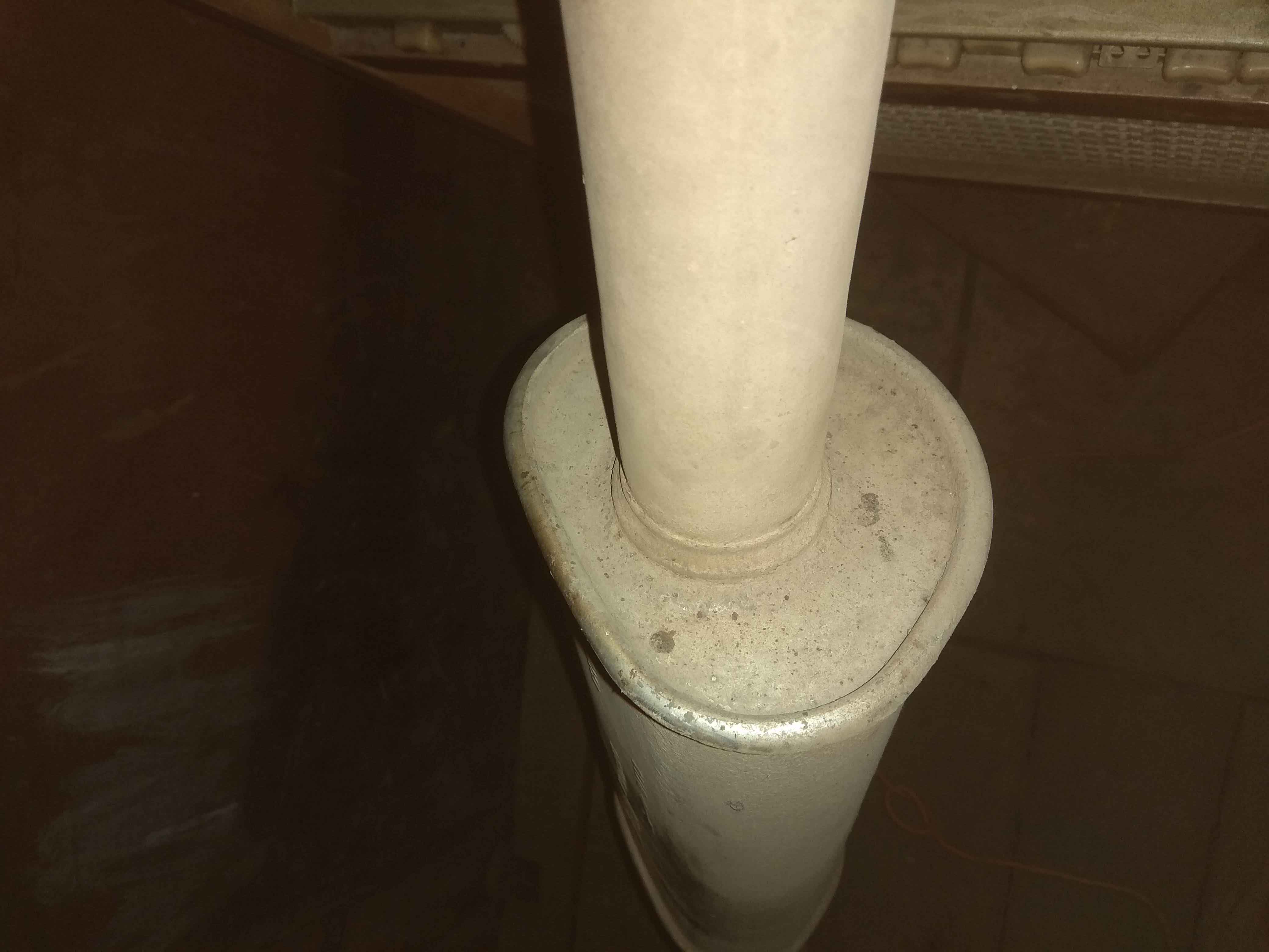

Банка резонатора целая с обоих сторон, сварка с трубой тоже в нормальном состоянии.
Со стороны выхода вообще хорошее состояние, со стороны горячего нейтрализатора похуже конечно:

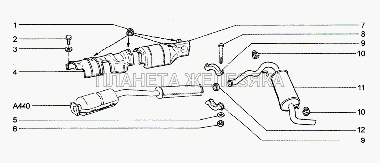

  •  20 июн 2012, 12:15
Ну и попутно заметил, что у меня насквозь прогорели тепловые экраны (кожухи, поз. 4 и 7 на рисунке). Тот, что над нейтрализатором, точнее, тем местом, где должен быть нейтрализатор - вообще прогорел до дыр насквозь.
Опять-таки, в магазинах этих экранов нет. А если и есть в каталоге дилера, то ценник ого-го, по 600 руб за штуку.
21230-1206021-00-0 Экран защиты пола кузова передний (поз. 4)
21230-1206023-00-0 Экран защиты пола кузова задний (поз. 7)
