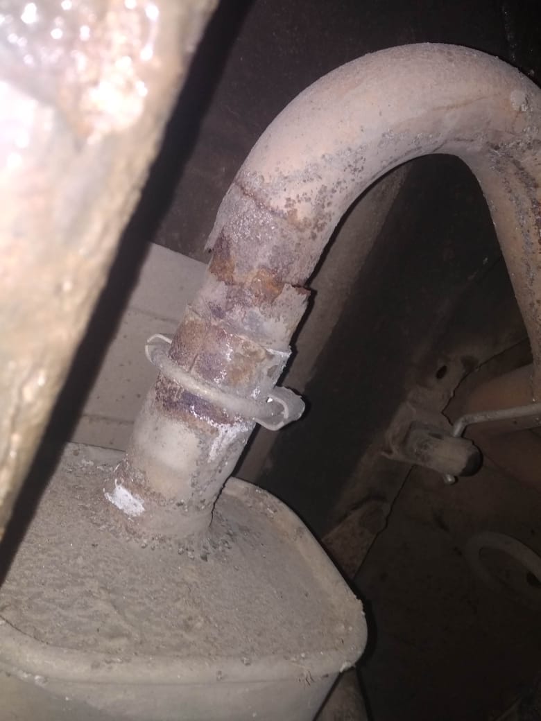

Опять постигла меня беда.
На 9 году жизни отрыгнула родная задняя часть средней трубы (которая с резонатором и катализатором):
Вложение:
3.jpeg [ 60.94 КБ | Просмотров: 397 ]

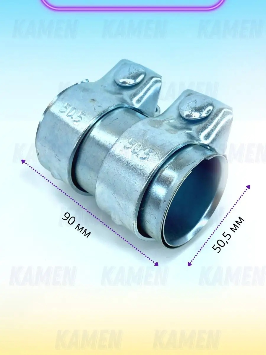

Полез в инет. Оригинальная труба Tenneco 21230-1200018-30 с катализатором (без катализатора не хочу) стоит от 34 до 48 т.р.
Немного поразмыслив и подняв записи выяснил, что глушитель у меня годовалый оригинальный (еще раз огромное спасибо @Regento ).
Штаны у меня тоже не старые (4 года), и тоже оригинальные.
И тут наткнулся в инете на такой девайс. Прям кусок нужной мне трубы:
Пишут, что выгнули её прям из нержавейки)))
Цена этого чуда порядка 2т.р.
Я понимаю, что кроилово ведет к попадалову, но может есть смысл вставить этот кусок??
Авось на 3-4 года его хватит, а к тому времени там уж и сам родной резонатор или катализатор отрыгнет,
тогда уже буду покупать целиком оригинальный (если кузов не сгниет раньше - машине будет 13 лет)
А какое тут попадалово?
Имхо, не стоит тратить лишние деньги.
Глушак ещё лет 5-6 послужит.
Только лучше к специализированным
сварным. Типа:,, ремонт, замена глушителя,,. Ибо: чернуха+ коррозионно -стойкая. Нюансы какие нибудь...
А трубу менять по любому надо. Она не только у глушака сгнила, но и над мостом.

@Lomonosov , Есть большая вероятность что лепестки расширения на глушителе куда вставляется конец трубы под хомут тоже отвалятся при попытке вытащить от туда остаток. У меня, кода в этом месте оно тоже начало прогорать, так и получилось, при том, что сама труба еще в нормальном состоянии. Пришлось срезать остаток этого расширения, кончик скорродирующей трубы, и собрать этот узел с помощью ремонтной вставки и герметика для глушителей. Уже 2 года так езжу пока все держится.
Глушак новый, писал выше - пол года назад ставил. Так что лепестки не отвалятся. Там скорее остаток сгнившей трубы внутри лепестков буквой "зю" выгнется, если в щель отвертку вбить.

@Lomonosov , Сгнивший гусак менял прошлой зимой. Мне его тоже приварили к родному резонатору взамен сгнившего куска. Правда, брал я не вот этот ремонтный гусак, что на Вашем фото (хотя он и был в наличии), а целый резонатор с катализатором. От него и отпилили. Почему не стал пользоваться им целиком- история отдельная, уже писал (низкое качество катализатора). Качество железа тоже так себе, видимо, менять придется будущим летом, но пока езжу. Думаю, ремкомплект в плане качества лучше
Добавлено спустя 1 минуту 31 секунду:
Так что если катализатор нормальный, то вполне можно вварить кусок трубы, нежели всю запчасть в сборе покупать
Я такую ремонтную вставку летом поставил, на сервисе. Пока работает. Только это простая крашеная сталь

Не стал ждать тепла, чтобы на вставку на хомут посадить. Вварил в специализированном сервисе.
работа сварщика 0,8 тыр
В Москве - 3т.р. вварка.
Слесарь сказал, что в полтора раз тоньше родной. Протянет года 3.
