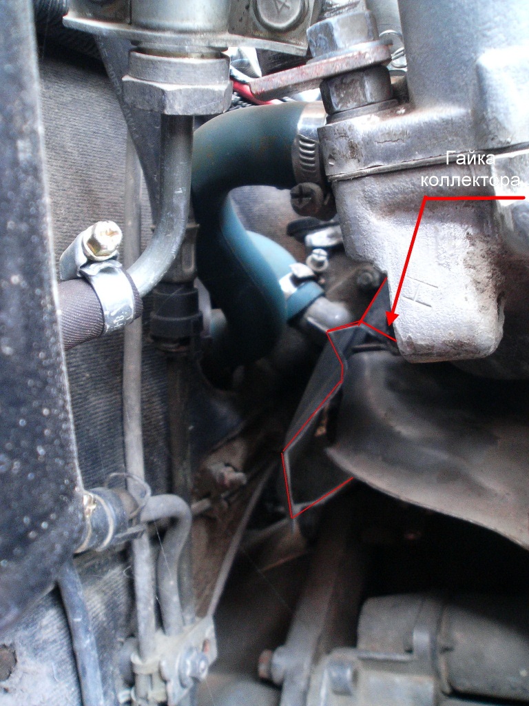

Авто РеШН с кондиционером 2010г. вып. Стало бренчать под капотом, выявил через месяц обломанное переднее ухо экрана коллектора (как у всех). Несмотря на наличие кондиционера (как пугают на форуме) и отсутствие опыта, сей девайс удалось снять без всяких ухищрений.
Смотри http://www.chevy-niva.ru/viewtopic.php? ... &start=150
Для удобства снимал адсорбер и бачок ОЖ (шланги заменил попутно, но бачок можно и не снимать а только сдвинуть к термостату).
Поставилось тоже без особых проблем, хотя и сложнее чем снимать, только шпильку долго не мог вкрутить которая является общей и для экрана стартера, устал видимо (гайка прикипела к шпильке, купил другую), оказалось надо было ухо экрана стартера к двигателю прижимать. Пилить на 2 части экран не пришлось, как здесь некоторые делают.
В магазине у нас крепёж старого образца стоит 750руб, а нового 900руб (с 5-й точкой). Мне ухо сварщик на работе заварил.
Воспользовался очередной идеей zcfif http://www.chevy-niva.ru/viewtopic.php? ... t=#5121095
и изготовил такое же c крепежом на винтике M4.
Правда сейчас появляется небольшой звон на оборотах выше 3000, ниже нет, пока ездил без экрана коллектора звонов не было..
