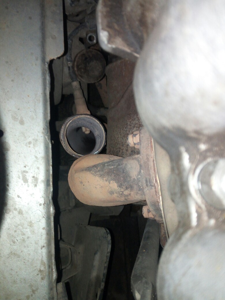

У меня впереди отвалилось, это ремонтируется или там было одно целое?
Вложение:
IMG_20200821_203304.jpg [ 146.07 КБ | Просмотров: 566 ]
Смотрю в инете и не пойму чё от чего отвалилось
Деревня на ушах еле доехал
Поменяли сцепление, одно делают на другое на...ть
Добавлено спустя 5 минут 34 секунды:
Начинает выносить мозг 112 000 км. может пора целиком заменить всю систему выпуска на "габолу" заодно подготовлю место под балон. Но это не завтра завтра нужно как то придумать это дело поставить на место так чтоб не сифонило
Собственно, последствия рукожопой замены сцепы.. Ленивые мастера при снятии/установке коробки выпуск просто отгибали, вместо того, чтобы его открутить, как положено. У меня подобное только последующей заменой прокладки между выпускным коллектором и приемной трубой ограничилось, а у тебя, видимо, мастера сильнее оказались... :smile_muscle: :smile_tmi:

ну, как бы типичное место... штаны там разваливаются и без замен сцепы на раз. да и судя по гайкам, это соединение недавно совсем откручивали.. а так то да, мастера ленивые. Вообще, ленивый человек делает работу быстро и качественно, дабы не переделывать.
Тоже об этом подумал, делают вроде нормально но то что заказал (мне так кажется), а с другой стороны не должны были на "фик знает как" делать. Конкуренция большая...
Но как всегда Хочешь сделать хорошо делай сам.
Машинка то не новая 2011 год и этот узел 100% родной как и многое другое что я не успел поменять.

Еле вытащил вниз. Подскажите новую целую как ставить сверху засовывать, коллетор-улитку впускной снимать?
засовывать снизу, коллектор не надо снимать, открутить стабилизатор от кузова (иногда можно не полностью, а с одного краю, в общем, по ситуевине) повращать колесами для наилучшего положения центральной тяги.... в общем, дорогу осилит идущий... выкручивание ДК часто сильно упрощает проблему...

Да, снизу. Тоже секасом занимался с этим. Но! У меня получилось без откручивания чего-нибудь, домкратом приподняв правую часть морды
