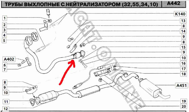

У меня тоже прогорела труба глушителя-резонатора, на самом изгибе при подсоединении к банке оконечного глушителя.
И еще проржавел и развалился вот этот хомут, не имеющий номера ни в одном каталоге (где бы его найти??? На схеме позицией 10 обозначен только болтик, который его стягивает, а сам хомут - какой-то секретный наверное :smile_bigsmile: ):

@Alexian_2001 , он ничего не стягивает. Он к кузову крепится. поддерживает.
Добавлено after 11 minutes 39 seconds:
Там такая байда стоит. найди что нить похоже по размерам в магазине.
безшнивный)
 Заголовок сообщения: Re: Прогорела труба глушителя
Сообщение Добавлено: 04 июл 2018, 20:14
    13705
  •  21251
  •  15 июн 2009, 10:35
  •  Нижний Новгород, Сормово
Да полноте... В заводском каталоге все есть: 21210-1203043-00-0 Хомут.
К КПП он крепится, а не к кузову.

@Alex_MAN , Мне казалось куда то к лонжерону. Не буду спорить.
Спешиалли фо ю, чтобы не казалось:

@Alex_MAN , А ведь совсем недавно разбирал и вкадывал туда полоску жестянки, что бы не звенела)) Старею что ли, забываю. :smile_handshake:
Спасибо за номерок. Вот этот получается?: https://avtopasker.ru/goods/1587.htm
