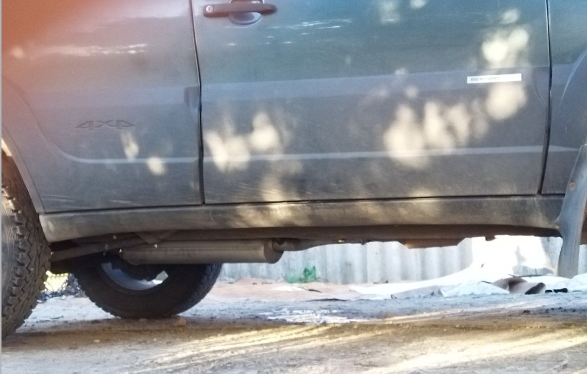

Лазил на днях под машинку в яме - менял маслице в раздатке - сфотал свой глушак.

сфотал свой глушак
или резонатор?

или резонатор?
Глушак. Там ГБО стоит.

@lesk , а можешь сбоку сфоткать ?
Примерно вот так

@zcfif , это глушак ниссановкий - резонатора нет!
