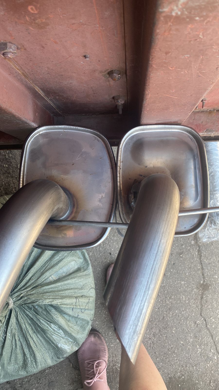

Предлагают, в той же ветке Авито что здесь, бочку-глушитель от мерса tenecco, также есть у них неоригинал из нержавейки он легче оригинала ( толи лист тоньше толи минеральной ваты нет)
Неоригинал
https://www.avito.ru/tolyatti/zapchasti ... 4116283802
На фото оригинал справа
ещё с авито- из корпуса Мицубиси Оутлендер
