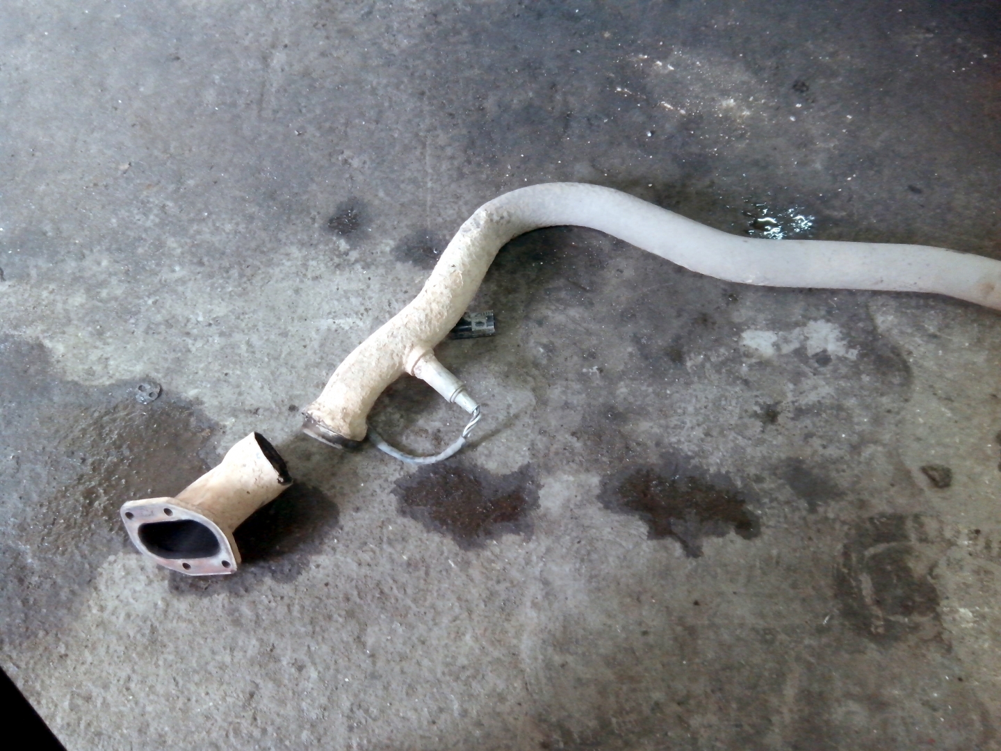

Вот прогорела за 6 лет (110 тыс), по времени это много или мало для gm-глушака?
Кое-как заварил.

Вчерась сняли, заварили уже во второй раз. Металл ещё живой, не фольга.
Хомут крепления у меня уже самодельный, делал лично, зажимает трубу как в тисках.
Когда устанавливали, оставили его же, несмотря на то, что я купил новый заводской - в заводском болтается.
Вот как было -
