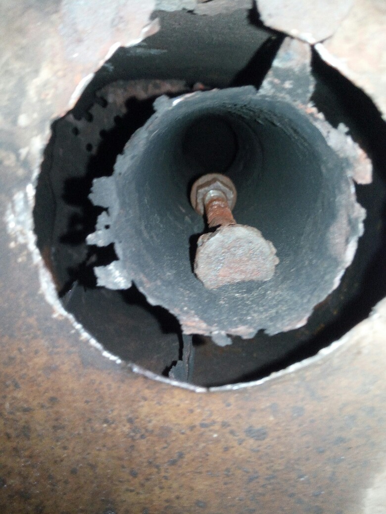

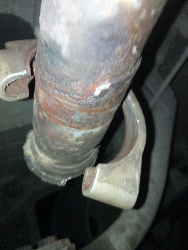

Так, вернемся к глушителю. Трубка отвалилась от банки, фик с ней открутил хомут, а он не снимается низ кое как отодрал, а верх никак. Завтра сниму целиком и гляну. Но дело не в хомуте, а в куске трубы которая осталась от глушителя подскажите она сверху одевается или внутрь, как ее достать то. Думаю не доживу до завтра чешусь от вопросов, как то не хочется покупать тот кусок что с двумя банками из за застрявшей трубы.
Укатал))) раза в два с половиной легче нового неорегинала
Вложение:
IMG_20201015_183949.jpg [ 183.07 КБ | Просмотров: 716 ]
Вообще концов не видно
Вложение:
IMG_20201015_184015.jpg [ 165.09 КБ | Просмотров: 716 ]
Email: Chek_Fedor@rambler.ru
Труба от глушителя с разрезами, надевается на трубу выхлопной системы и затягивается хомутом. У тебя видимо намертво все там приржавело. Похожая ситуация была. Только у меня еще и дальше труба была гнилая. Пришлось менять весь выхлоп целиком.
это хорошо, в таком случае есть шанс её "счистить" снять.
там, если не ошибаюсь, капелька сварки имеется ;)
себе поставил СБД, немного допилив по рекомендациям знакомого, который довольно долго проработал на переварке глушаков... а именно - косынки между банками и трубами, хоть просто пруты арматуры приварить.
Супер спасибо, значит точно полностью сниму)
Снял, сбил трубу, заварил дырень в трубе (той в которую глушитель вставляется) буду ставить.

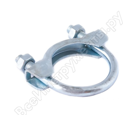

Поставил глушитель. Но из под хомута сечет по черному, может из-за мятой (хоть и выпрямлял я ее) старой трубы или из-за хомута х.з.
Хомут такой
Вложение:
IMG_20201016_175814.png [ 123.58 КБ | Просмотров: 649 ]
Избавился от "сечки"... расширив болгарской прорези на глушители, параллельно заменив часть хомута (та что без резьбы) на "маде ин СССР" он в два раза крепче, а этот гнется при затягивании. Также промазал красным герметиком. Вся затянул и вуаля.. :smile_clapping:
