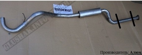

Други, еще вопрос, посоветуйте. Поскольку прогорела труба резонатора на её загибе, вблизи крепления к глушителю (судя по форуму, это встречается у многих), хочу купить новый резонатор. Нужен совет, что взять.
Нашел вот этот: http://glushak.info/vaz/5055-rezonator- ... vro-3.html
Вложение:
rezonator-vaz-2123-niva-chevrolet-novogo-obrazca-s-mulyazhom-evro-3.jpg [ 24.9 КБ | Просмотров: 2286 ]

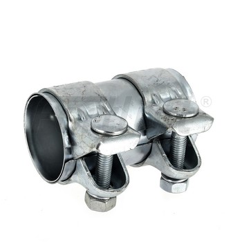

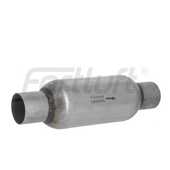

Думаю, может разрезать в местах, где показал на картинке, и вставить туда вот такой пламегаситель на вот таких хомутах?:
https://www.fortluft.com/catalog/plameg ... l-s50300al
https://www.fortluft.com/catalog/krepjo ... yj-50x90mm

Главная идея - сделать, чтобы было без сварки, чтоб можно было разобрать и собрать, и чтоб все было сделано из "стандартных" (т.е. имеющихся в продаже деталей).
Главный вопрос - чтоб не развалилось.
К сожалению, нигде не нашел готового резонатора уже со встроенным пламегасителем....
Что скажете?

На предыдущую машинку ставил вместо катализатора универсальный пламягаситель BOSAL, Но не на хомутах, а вваривали специально обученные люди. Вещь из разряда - поставил и забыл!
Не знаю, где эти Босал продают и сколько они стоят, да и хочется иметь разборную систему из стандартных компонентов. И еще не верю в сварку. Прогниет именно по сварному шву. На заводе - там варят зная точную марку стали, и соответствующим электродом. А сварка глушителя в сервисе - развалится через год. Любая. Проверял уже. Не потому что не умеют или не хотят, а элементарно нет тех заводских сварочных материалов, и не всегда материал основной трубы сочетается с материалом ввариваемой части. Образуется переходной сплав, он то и будет гнить. Учил когда-то материаловедение.
