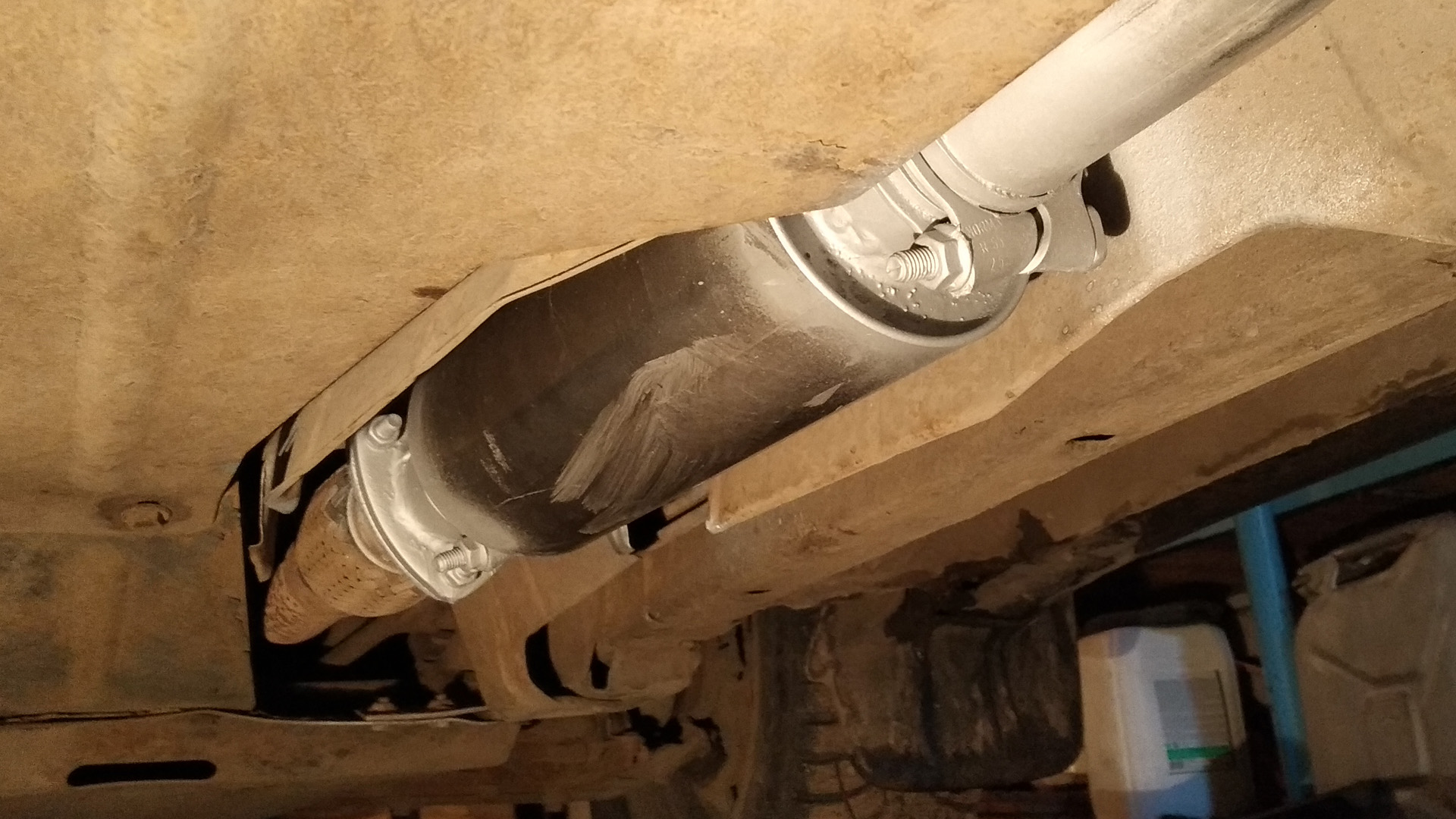

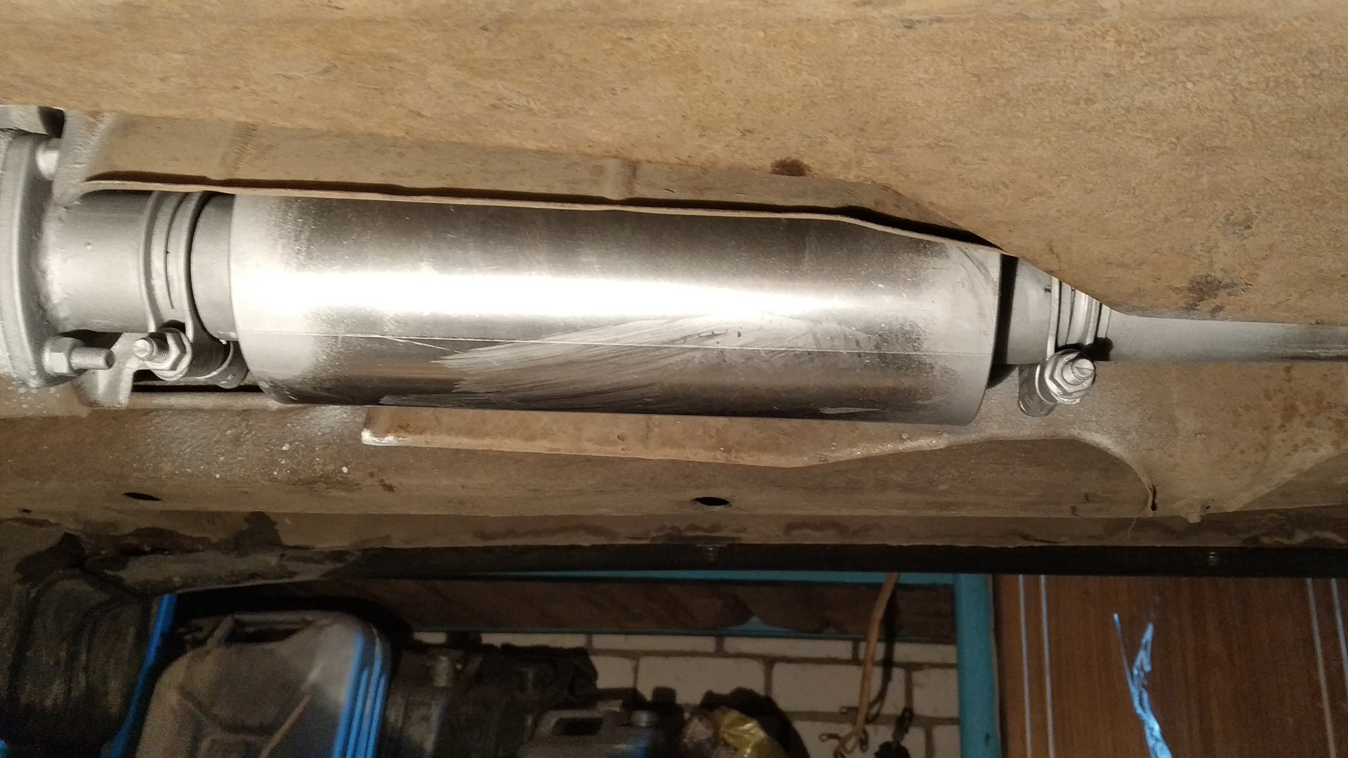

@Ученик ,
Про КИС СПб, вообще не слышал ничего, погуглил, - выдает фирму, занимающуюся всем подряд.
Кстати, т.к сварщик из меня никакой, а пригнать машину к человеку, на вварку "пламика" не представилось возможным, решил сделать пламегаситель как съемный "модуль".
Пламегаситель взял L=250 с перфорированным диффузором; 290-й бы не влез, хотя читал, что люди ставят.
Изображение Изображение
Получилось так, да и при такой схеме система имеет подвижность, можно более точно спозиционировать трубу, чтобы ни где не терло и не задевало, хотя мне это не понадобилось.
Затем, обработал все сварные швы огнеупорной краской в несколько слоев.
Если кому пригодится, повторюсь про кат. номера:
Артикул CBD: RAL025 - (Оригинальный номер: 21230-1200018-30-0, 21230-1200018-40-0, 21230-1200018-50-0) - Резонатор ВАЗ 2123 с 2009г.в. без нейтрализатора Евро-3 нержавеющий
Артикул CBD: PLIN100 - Пламегаситель с перфорированным диффузором из нерж. стали
Артикул CBD: CPU5055 - Соединитель труб универсальный 50/55 (переходник) (2шт.)
Оригинальный номер: 21230-1200010-20-0 - Глушитель основной GM Автоваз.
Зеленый Шевик. 2012 г.в.

Ученик писал(а):
Пошел искать среднюю часть глушителя без катализатора. Везде только КИС СПб.
Не знаю, может сейчас и это дефицитом стало, но было полно всяких.
Именно такой и надо брать, только смотри, чтоб фланец был такой же, потому как их 2 вида.
А пламягаситель вварят практически в любом сервисе.
Я себе такой ставил, потом пламягаситель в сервисе вварили: https://www.youtube.com/watch?v=UXs5Cuc-rEM
Ага, именно 250. Длиннее не годится, стучать будет стопудово.
А вот ты плямягаситель брал уже с патрубками или патрубки приваривал?
Я хотел сделать на хомутах, но пламягасителей с патрубками не нашёл.
