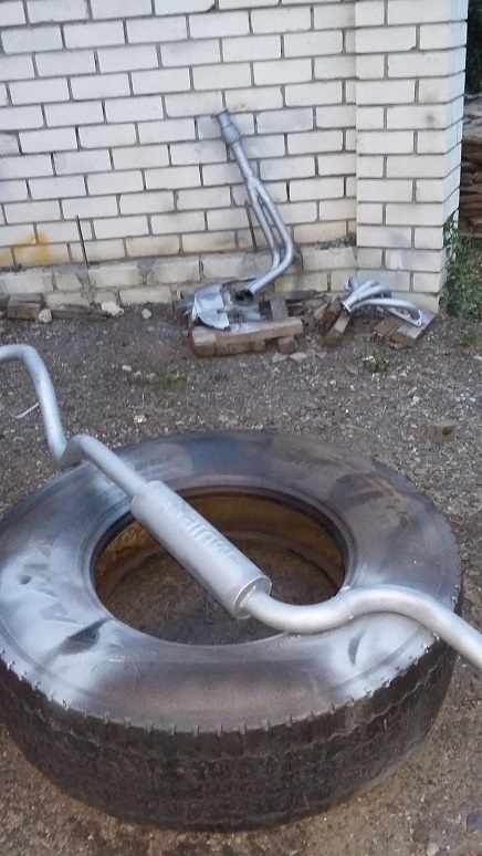

Я, поставил от Стингера полностью нержавейку, т.е. 4-2-1( тихий)
Заменил сразу на новом авто 2019 года, на пробеге до 100км. Сейчас уже намотал 2 100 км. Всё подошло почти- почти классно, но есть и НО:
1) в крайнем правом положении руля происходит гул при З,Х,, т.к. тяги немного дотрагиваются до двойной трубы.( но только когда руль только в крайнем правом положении)
2) Долго мучился с прокладкой между трубами 4-и и 2-а, пока не вытачил 2-е конусные втулки( вместо прокладки)
3) Да и сама установка 4-и и 2-а неудобная от слова - вообще.
4)Рычит конечно погромче заводского, ( хотя у меня ещё считается "ТИХИЙ")

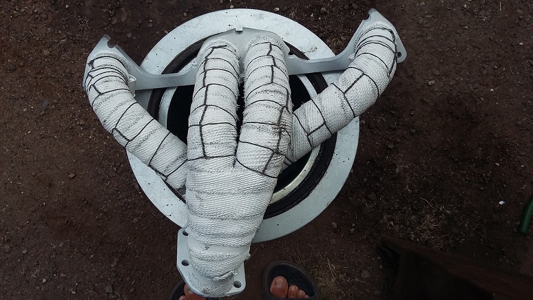

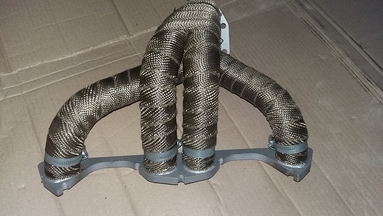

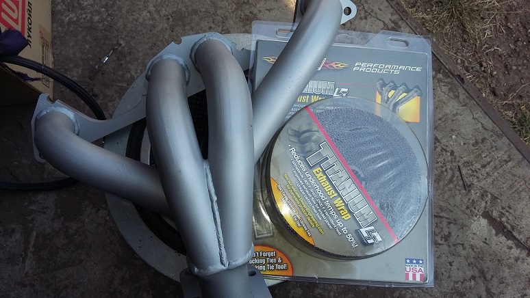

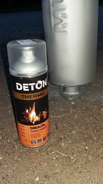

Но перед установкой, прокрасил весь комплект термо краской, паук замотал термо лентой и ещё сверху прокрасил т.к. с этим пауком заводские термо экраны уже не установить и пришлось ещё осыпаться на термоленту ленту . Зато могу даже при рабочей температуре двигателя взяться за паук рукой, т.е. той прежней жары под капотом уже нету. [album] [/album]
Зря. Сгорит быстро. Металл паука имею ввиду.

Зато всё остальное под капотом будет жить дольше)))
не сгорит, а дриснет по сварным швам. Но, как правило, это относится к стали, а не к нержаве.
