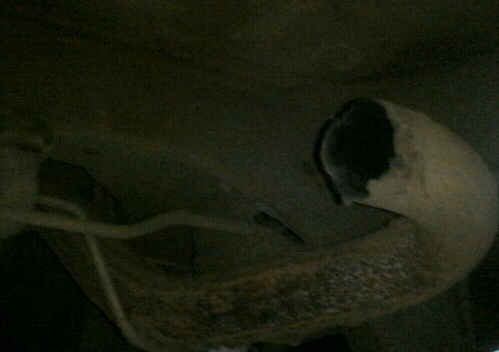

Отвалился глушитель. Осталось только это. Как восстановить?

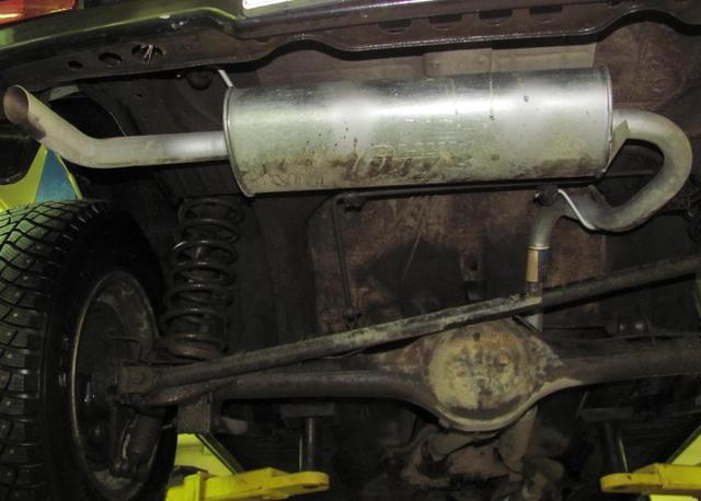

После такой поломки, основной глушитель падает вниз, оставаясь только на последней подушке подвески, а место отлома (вход глушителя) просто может волочиться по земле. Это плохо, не мудрено и потерять.
После восстановления места соединения или нового, я заштраховал это место от падения вниз, путём установки дополнительного крепления глушителя (в этом месте к заднему бамперу). Вырезал из транспортёрной ленты полосу, прикрепил к болту хомута обжимки глушителя, а второй конец к заднему бамперу. В заднем бампере, с низу есть отвестие с резьбой М10 почти напротив хомута. Оно было замазано антикором. Резьбу поправил метчиком. Зачем оно? не знаю, может для фаркопа.
У кого ещё не отвалилось, рекомендую сделать. Рано или поздно (проржавеит) и отвалится. Но глушак не упадёт до земли. Делов, то на несколько минут. Транспортёрная лента шириной 20-30мм. и толщиной 8-10мм. довольно прочно поддерживает в этом мете глушак, и на кузов никаких вибраций не создаёт. Да и вероятность излома, в этом месте, очевидно будит меньше.
А как восстановить? Уже описано. А мне просто попался кусок трубы нержавейки, плотно по внутреннему диаметру вошла в колено и глушак, можно б и по наружному, подмотал стеклоткань, обжал хомутом и вперёд, пока созрею для нового. И там и там всё уже гнилое. И на подвеске над мостом (на сварке кронштейна подушки) уже на грани отлома (подварил). Но время для подготовки на новое есть и по дороге не потеряется.
Сообщениё давнее, но у меня три дня назад отвалилось, себе я только вчера сделал. Тут же и возникла мысль о дополнительной подвеске. Потом почитал форум и решил своей глупостью поделиться.
А 10 лет на эту тему не заглядывал.

ДЕД46, Вот и я в субботу потерял в говнах глушитель... Даже не заметил. Уже выехав на дорогу услышал серьезный гул. До этого месяц назад ремонтировал таким же образом - вставлял трубу (только алюминиевую) и стопорил с двух сторон вытяжной заклепкой. Все было красиво и вот... Потерял. Спасибо за совет с лентой. А гайка там таки для фаркопа. :smile_bigsmile:

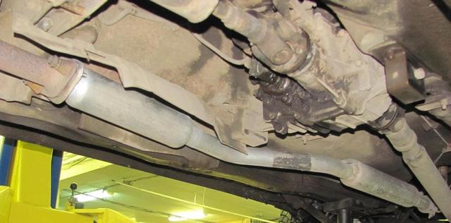

yururu, А теперь меня ещё больше беспокоит та часть трубы что идёт к резонатору, катализатору. Когда возился, осмотрел место подвески над задним мостом. Там прут подвески из нержавки приварен, а возле сварки с обеих сторон трещины свистят.Вот вот то же оторвётся и какраз на изгибе трубы (над задним мостом) На рисунке это место видно. Подварил к пруту пару металических сегментов (к трубе варить уже не возможно) да застраховал обычными ,,хомутами,, на50-60мм. для шлангов отступив от трещин по 5-8 сантиметров (что было под рукой). Пока подержится, комплетоваться новым - нужна машина. А там трубы (резонатор, катализатор) и без всяких подвесок до самого соединения с приёмной трубой. Если оторвётся (рычаг большой ), а это хуже чем основной глушак. Я свой, с рыбалки, в багажнике привёз. С наружи целый и даже не ржавый, а внутри всё отвалилось. Завтра полезу, посмотрю, как подобную страховочку (из транспортёрной ленты) в районе резонатора сделать.
10 лет уже отслужил. 2005г. ЕВРО-2. Бробег 65т. Но ржавеет не столько от пробега, как от времени. Катализатор должен быть жывым, поскольку на 3х цилиндрах не ездил, т. е. несгоревшим бензином его не травил. Думаю взять без катализатора и скомбинировать. Уж очень дорогой кат. да и на рынке привозят, в основном без него.

ДЕД46 писал(а):
yururu, А теперь меня ещё больше беспокоит та часть трубы что идёт к резонатору, катализатору. ...
Да, я тоже как подумаю, что среднюю трубу придется менять - грусть одолевает, там у меня второй лямбда-датчик стоит (2008 г.в), катализатор... Короче - если менять, то придется мудрить: или мозги перепрошивать, чтобы лямбду не видели и ошибку не выдавали, или гайку вваривать в новый резонатор (там наверняка ее нет) и покупать новый датчик, т.к. старый наверняка прикипел так, что не выкрутишь, ну и с катом придется попрощаться. В общем, хорошо когда ездит и не ломается. :smile_bigsmile: А пробег у меня уже 133 тыс. Так что все только начинается. :
