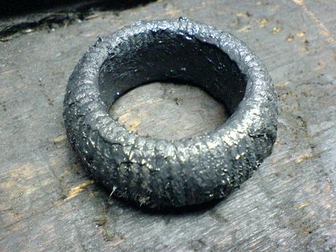

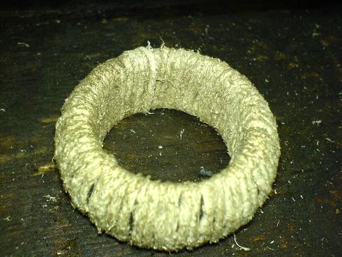

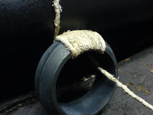

Поменял катализатор и глушитель на «из неражавейки» - Питерская контора какая-то делает. И всё бы хорошо, кроме одного – задолбался бороться с кольцом, котрое между ними стык уплотняет. Как оказалось – развальцовка труб поганая, как кольцо не крути, всё одно не помогает. Пришлось выходить из положения с помощью асбестовой нити…
… и графитовой смазки.
Зато теперь – тишина…
Развальцовку подбить, вместо нитки (а где её брать?) - обычный белый герметик. И дать засохнуть... Нифига он не выгорит, он силиконовый. Проверено стотыщ раз.
