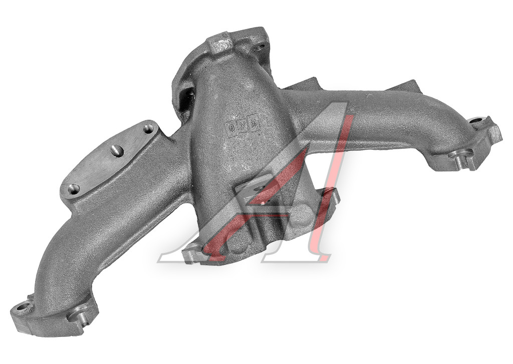

21213 чугун:
21214 нержа:
2123 чугун:
На фото всё видно, в принципе.

@Crack , С 213ым у 2123 всё один в один, не считая нюанса, "металл" один. У 21214 "металл" другой, более дорогой.

2123ие запчасти априори дороже чистококровных вазовских, ну и еще куча причин. 213ая и отливка и мехобработка дороже 2123, что видно на фото, и в этом и есть нюанс - 213ая под рециркуляцию ВГ, если не смущает сей момент - можно брать и глушить любыми доступными способами.

Приварены гайки под шпильки к пластинке - судя по фото. В живую не видел, только на фото, цена не для эксперементов на них.) Пускай ждет самого злостного фаната облегчения "стоковой" выпускной)).
