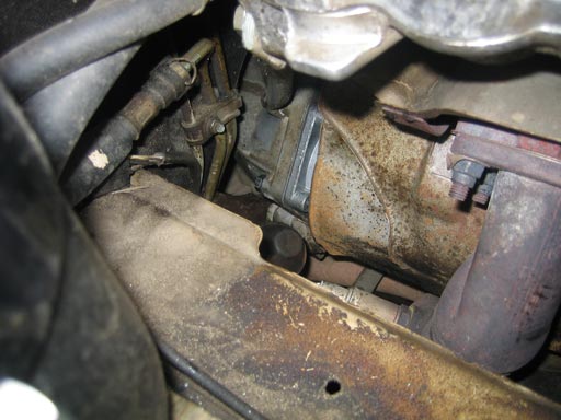

Здравствуйте. Недавно обнаружил у себя вмятину на приемной трубе.
Скажите, нужно менять приемную трубу или можно как-то выгнуть обратно? И вообще, такая вмятина отражается на работе двигателя?

это не вмятина, это сход двух труб в одну и одновременно возможность крутить воротком одну из гаек (иначе бы упиралось все)
http://www.am-66.ru/user/catimg/middle/foto_13/am006696_2.jpg

carmack, там одна труба..... у меня итак нормально всё крутится без вмятины))) ты намекаешь на то что она технологическая?

from_the_north,
А вот гайки я законтрил бы. Вибрация тут хорошая, мало ли что.
Короче загни на грани гаек лепестки металла, которые торчат от них в разные стороны
Вот на фото видно одну законтренную гайку

AlexPost, я ничего не контрил когда менял приемную, когда ремонтировал ГБЦ тоже не контрил. : неудобно там ващпе ни разу.
ЗЫ - как у вас прилично возле приемной трубы лонжерон выглядит... у меня там он ржавый и расслоившийся. :
место где две трубы в 2 см до нее заканчиваются на коллекторе и сводятся в одну, с рациональной формой свода, называй это как хочешь
если ты крутишь рожковым ключом то конечно не мешает. На заводе это крутят нормальным инструментом с воротком, возможно роботы еще когда двс отдельно висит. И нормальный вороток с головкой на 13 там строго перпендикулярно не встанет без этого изгиба, смотри на фото выше

prorock,
Не, это фото не мое :smile_bigsmile:, но внешний вид лонжа у меня не хуже. А вот экрана стартера у меня уже лет пять отсутствует.
Контрить две нижние гайки очень неудобно, снизу подбирался. А с верхними никаких проблем.
Понятно, спасибо

carmack, фиг знает какие там 2 трубы... наврал про замятость, у меня есть, но я крутил трещеткой маленькой.
AlexPost, а у меня жутко, могу сфотать.
