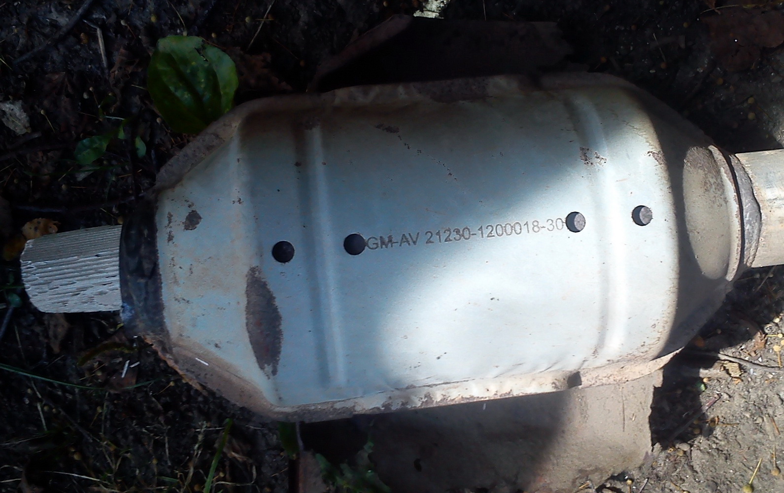

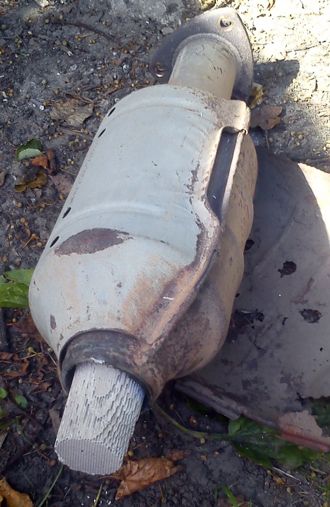

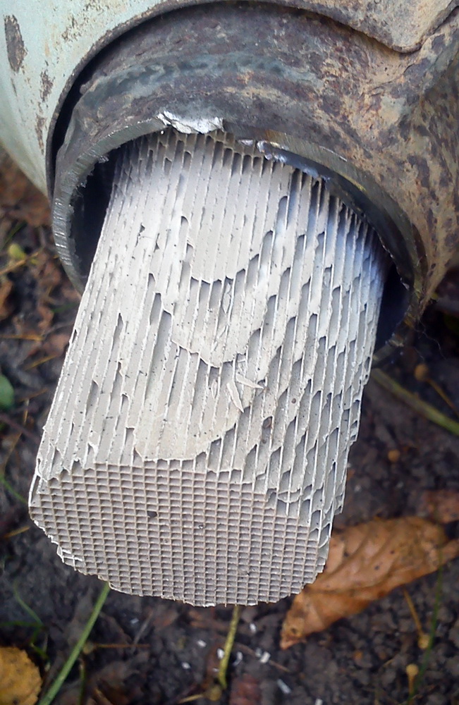

Привет, коллеги! Заменил весь комплект выпуска,что за штанами, и был рад, но не долго.Через полгода забринчало в катализаторе, а чуть позже появился гул,как у турбины. Ставил джиэмовский комплект. Вскрытие показало, что сгорел и вылетел в трубу почти весь керамический элемент.Купил отдельно каталик ,поставил.Всё путём, но возник вопрос: если отбросить брак изготовления,то что может привести к выгоранию? Машина 11-го года, прошита на е2. Чек не горел. Выслушаю мнения. Спасибо! Фото факта прилагаю.

Бензин лью 95й. Масло контролирую периодически -нареканий нет. Прошлым декабрём, снега ещё не было, а земля промёрзла, скользнул в камазовскую колею, да так,что повис на брюхе. Домкратил, подкладывал, еле вылез. После этого началось. И в сервис обратился с тем, что разбил каталик. Они сказали, что прогорел, ибо брак. Есть смысл перешиться обратно в е4? В е2 перешивали аргументируя снижением расхода.

@ПОЧТАЛЬОН , Судя по фото, ты его где-то хорошенечко приложил, и элемент раскололся. Надо аккуратнее ездить по пенькам. :smile_smile:

Выгорает и спекается кат из-за попадания на него топлива.
это пропуски зажигания - причин понятно несколько
также
подсос воздуха
ссущие форсунки.
топливный фильтр и насос
от масла кат не выгарает а засирается будто гудроном - причин тож несколько
У тебя же, друже, сам каталитический элемент просто красавчик!
Тебе правильно сказали, что ты его в хлам раздолбил, злодей.
