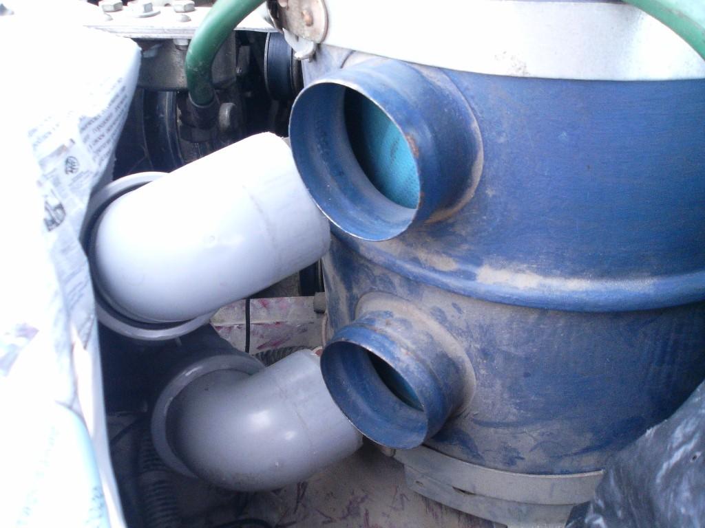

У меня вот так вынЫмаются патрубки из фильтра:
К верхнему сантех уголку 90* (самодельный) добавлен подрезанный сантех уголок 135* , а затем уже с нижним уголком 90* сведены в сантех тройник 45*. Тройник немного обрезан, нагрет, и расширен до диаметра порядка 75мм, на расширенный конец надет отрезок тонкостенной пластиковой трубки. Эта трубка заведена в то же штатное место забора воздуха - как "ноздря копья".
При желании можно вынуть из штатного положения и провернув на 180*, направить тройник в сторону АКБ.
Если провернуть корпус фильтра отверстиями назад и поставить длинную трубу (гофр), то можно вывести забор воздуха в моторный щит - прорезав в нем отверстие. Но это пока в планах - после переноса АКБ.
Пока меня и такой конструктив устраивает полностью. Сантех уголки входят в патрубки корпуса "тютелька в тютельку" , без зазоров и излишних усилий.

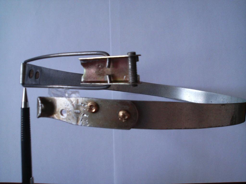

indianajones9 писал(а):
Продумать место установки, хорошо-бы "защелкивающиеся хомуты",
Вот такие:
Из оцинковки 0,5мм вырезана полоса шириной порядка 20мм. "Крючок" -из мебельного уголка (поэтому чуть корявый возле заклепки). Перекидной "язычок" - от крепления люстры на потолке. :smile_tmi:
Можно обойтись без металлической полосы, заменив её полностью проволокой диам. 1,5-2,5мм. Чтобы ветви проволочного хомута не "разъезжались" - скрепить их скобками в 3-5 местах - по окружности.
