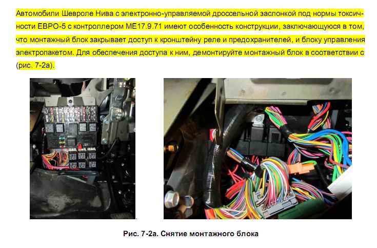

Снимал блок предохранителей-кроме проводов и разъемов НИЧЕГО!!!
Сообщение Добавлено: 26 июн 2018, 07:28
    989
  •  3699
  •  23 сен 2017, 18:54
  •  Липецк
видимо плохо смотрел
Вложение:
Безымянный.jpg [ 137.53 КБ | Просмотров: 1840 ]
RS0Y5-42-02D

Большой РАХМАТ ! :smile_handshake: БЛАГОДАРЮ!!!
