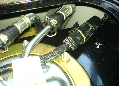

krol, После прочтения твоего поста залез под крышку (под седеньем ) и обнаружил источник бряканья Там разъем стучал по баку и крышке ,а я голову сломал :где бряканье :smile_bigsmile:

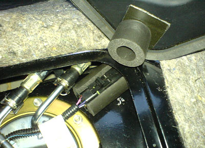

Сегодня менял сетку бензонасоса, тоже обратил внимание на болтающийся разъем, нехорошо это.
Ну собственно вот и решение.
Взял трубу-утеплитель, отрезал нужной длины, разрезал вдоль, одел на разъем. Отрезал ещё небольшой кусок, на двусторонний скотч приклеил к крышке напротив разъема. Крышка при закрытии прижимает разъем и ничего не болтается.
Кроме брякания эта болтанка ещё опасна и тем, что провода могут перетереться об гайку или шпильку и коротнуть.

грамотное решение!
