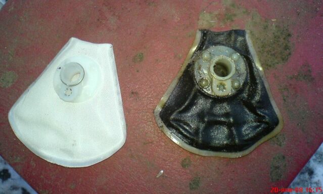

Я меняю каждое ТО сеточку. Проблема на 50 рублей всего-то, зато я уверен за нее

Недавно взял машинку, пробег 52000. Похоже таже проблема с сеткой. Но правда всего раз было: машина отказывалась ехать. На холостых работает, газ жмешь тухнет, такое повторилось два раза за 15 минут. Думал кердык насосу, залил очиститель топливной системы, на следующий день вроде как без проблем. Может быть водичку на заправке хапнул.Но сетку также решил сменить.

Ой, а у меня там и песок был и волосы чьи-то, и трубка вся в красных хлопьях, но 100 км до дома он меня довез - ревел, болезный, и вибрировал : Ехал 5 часов)))

я меня на 52 тыс, тоже появились "симптомы" - в поворотах стала пропадать тяга, если в баке топлива меньше половины.
Такая вот была сеточка...

Да уж...страшненькая. :?

да уж такое ощющение что на мазуте ездим
: : ( кстати я гдето раз в полгода в бак литра два чистого спирта вливаю чтобы всякую воду выгнать , и рядом с сеткой я магнит от винчестера приладил он суко сильный , всякий железный хлам на себя собирает

Насмотрелся я за пять лет работыИзображениеИзображение

почитал,аж испугался фоток!кашмар какой то...надо будет тоже посмотреть что там делается

Durman, : ужас там.... даже после 50 тыкоф.... : : :
