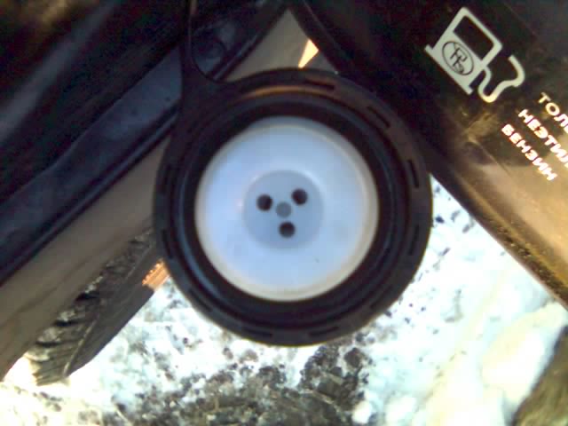

  •  Moscow
Ломов писал(а):
Крышку я не разбирал (хотя желающие могут попробывать и убедиться) Я сам Тольяттенский СП "GM" через остановку есть доступный в продаже диск со "спецификацией" клапана там НЕТ!!!!! и точка! На "Калину" таже крышка идет и там клапа НЕТ!
Может на машинах с 2006 года и нет, но у меня на 2005 есть!!!
Вот за этими тремя дырками
http://www.chevy-niva.ru/album_pic.php?pic_id=12969
http://amfiby.vostok-inc.com/plug.htm
Выбираем правильный маршрут. Верной дорогой идете, товарищи!

Машина 2004г. - клапан есть! Даже два: туда и обратно, один в другом. Но часто залипает, и вообще, "настроен" на приличное давление - легкими продуть дело сложное.

Машина 2004 года пробка импортная. Клапан односторонний, впуск воздуха в б\бак при разрежении. На наружной плоскости отверстий нет. Избыточное давление и пары идут через адсорбер. Похоже на более новых машинаж пробка другого производителя.

Я разбирал - там двухходовка вставлена: большой - наружу избыточное, маленький, в центре, в пробке большого клапана - внутрь. Посмотри, если белая кпроновая сеточка есть, то клапан стоит. А стравливает через щель между крышкой пробки и резьбовой частью.
