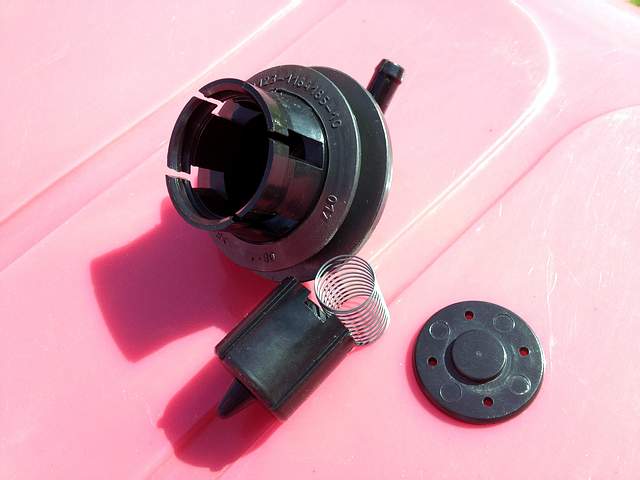

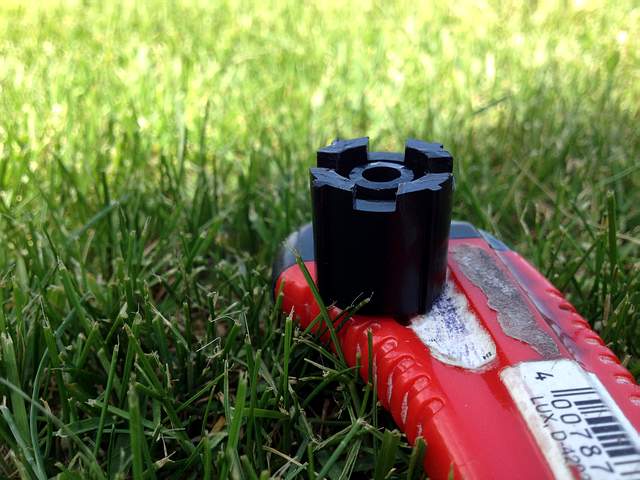

Al64, сегодня все сделал.
Подтверждаю - заводской брак. Клапан впринципе не может работать в том состоянии, в котором он производится! Косяк не в резинке (как у нас на форуме написано) а реально цилиндр длиннее на 2 мм. Единственная проблемма - это вынуть весь этот клапан. Почти сломал его, порвал местами резинку и провозился минут 20.
В итоге укорачивается центральный цилиндр (вторая фотка ниже). Я подрезал малярным ножом на 2 мм. Собирается. Смазывается и спомощью той же матери засовывается обратно. Все работает. Избыточного давления нет. Пары стравливаются через адсорбер. Запаха нет. Экологи в восторге.
