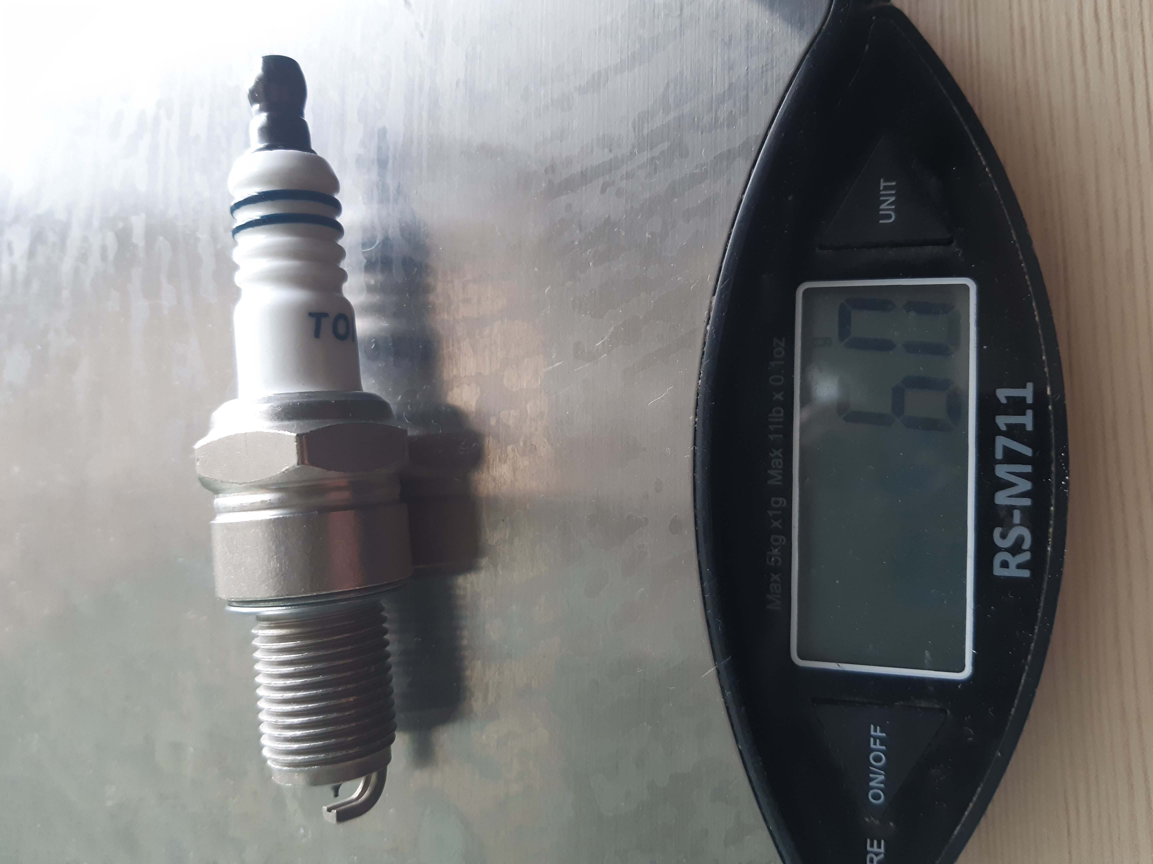

Получил Denso IW20TT#4 IRIDIUM в Экзисте. На всём картоне - MADE IN JAPAN. На железе - DENSO JAPAN BD и 8 плюсов. Электроды с двух сторон. Вес свечи - 59 г.

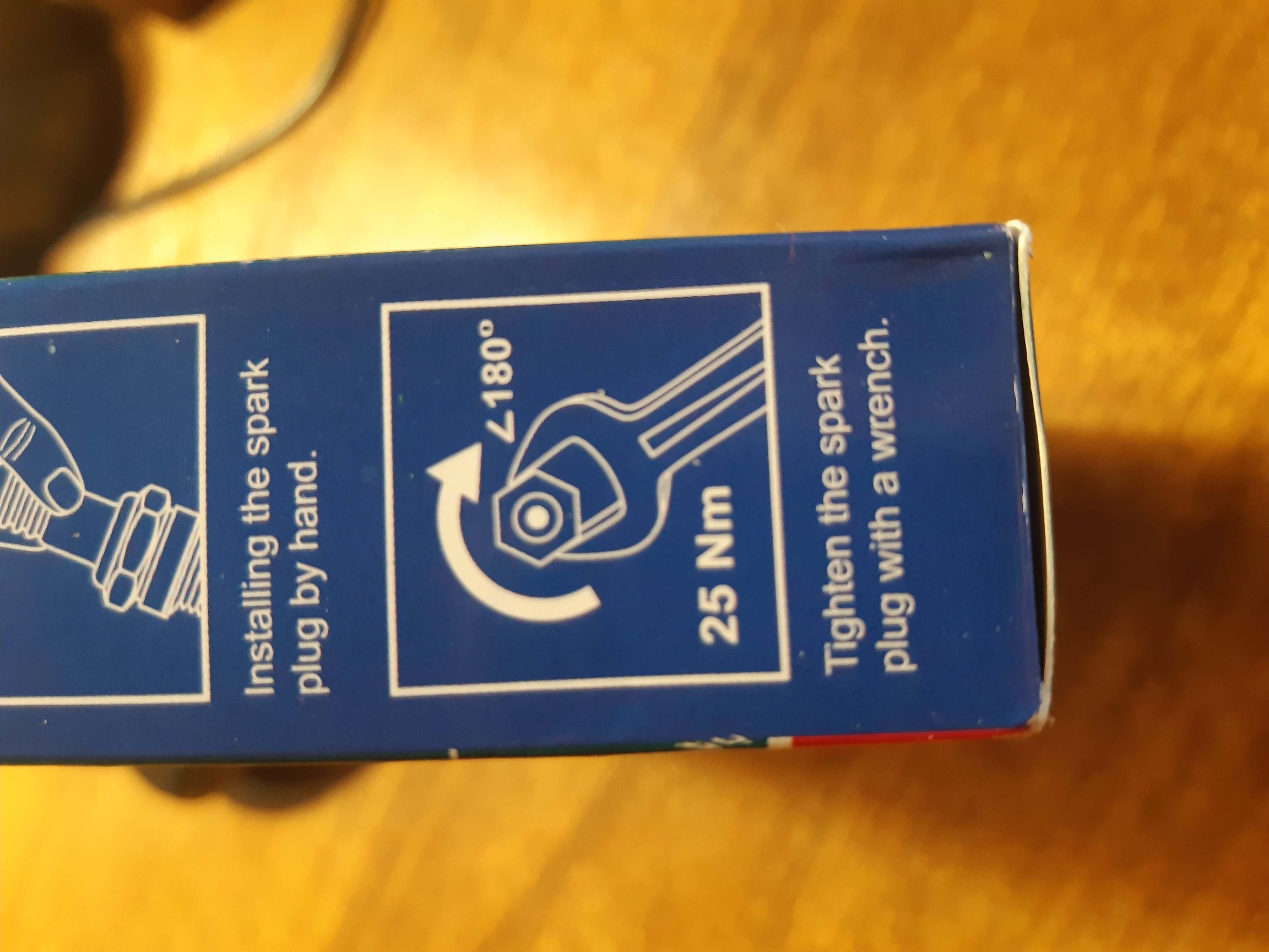

У всех производителей такой момент затяжки?

@Горячий Ключ , да, у Denso так-же, 25 Нм или около 1/2 оборота от момента касания уплотнительной шайбой.
