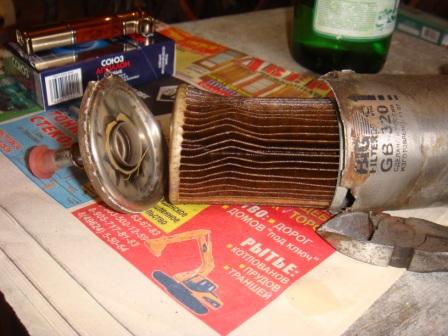

В дополнение про фильтр.При покупке обязательно потрясите его.Я после замены сливая бензин со старого обнаружил какие-то звуки внутри при его потряхиваноо.При вскрытии увидел,что фильтрующий элемент живёт своей жизнью.Незнаю когда это произошло,но факт налицо.Хотя фильтрующий элемент не белый.Мож на полпути от вибрации,а мож сразу такой был.

Кстати фильтр бы покачественнее ставить надо, чтоб потом форсунки не менять! Лично у меня доверия к бигу нет хотя и с завода с ним машинка идёт!
