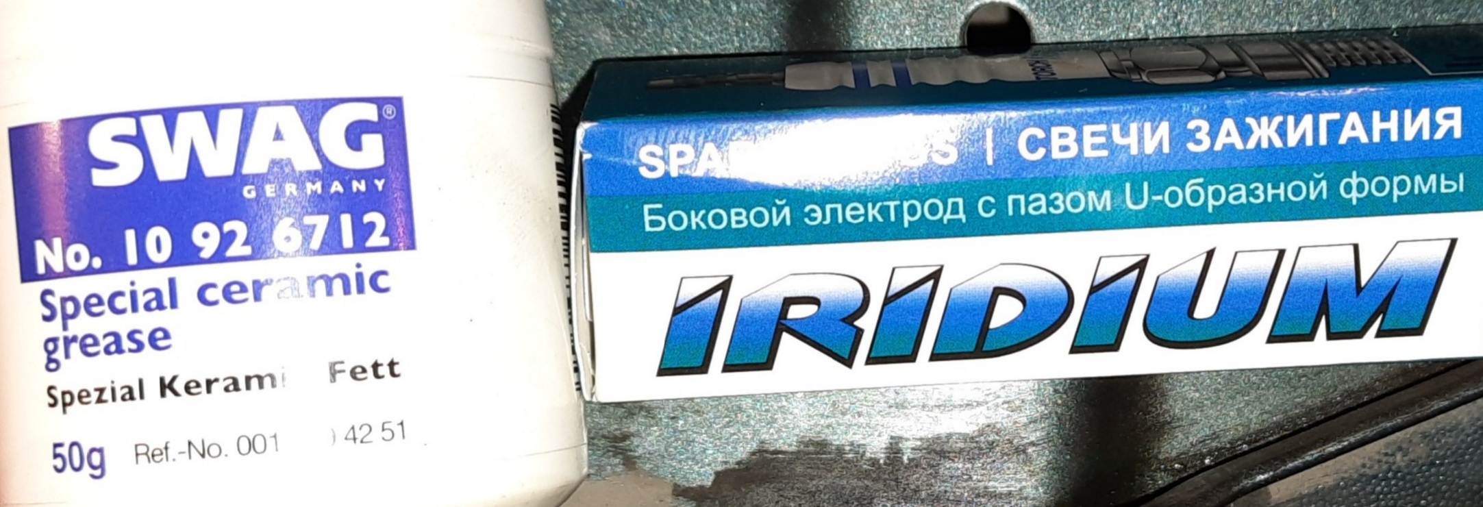

С 1985 г. заворачиваю свечи с графитовой смазкой: никогда проблем не было ! Нафик сюда керамическую смазку ???
Там не из-за смазки, она изначально туго завертовывалась, первые три без проблем вышли, может с завода резьба уже покоцанная была, заводские тоже в 4 цилиндре с заметным усилием выходили, а смазка специально предназначена для свечей, если без нее в резьбе была грязь и масло, то с ней все чисто :smile_drunk:
