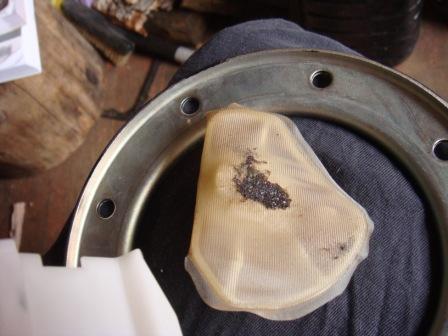

У кого б\насос нового образца(редукционный клапан в корнусе стакана),то сеточка вот такая

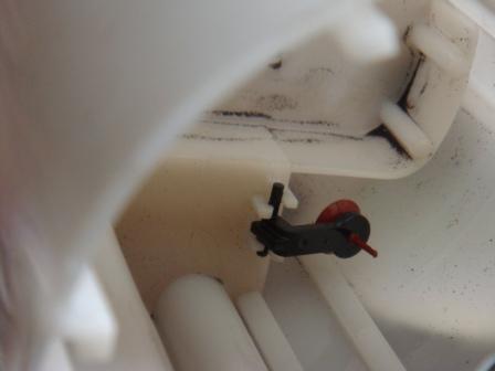

И в дополнение,бензин проникает в стакан вот через этот клапаночек.Мне понравился и принцип и исполнение.
А что в ней особенного? Вроде бы точно такая, какая и стояла. Поясни.

  •  2
  •  06 июл 2008, 18:16
таже беда, только из-за неё полетел предохранитель бензонасоса, далеко в поле на ходу машина заглохла, стали разбираться. сетка вся черная как на фото, в итоге замена сетки и предохранителя. пробег 52 000км.

111, Ко мне твой не встанет.У меня в корпусе стакана под фильтр место строго определено.Если посмотреть внимательно, у них различная геометрия.

Сеточка такая , но клапана не видел :smile_doh:
