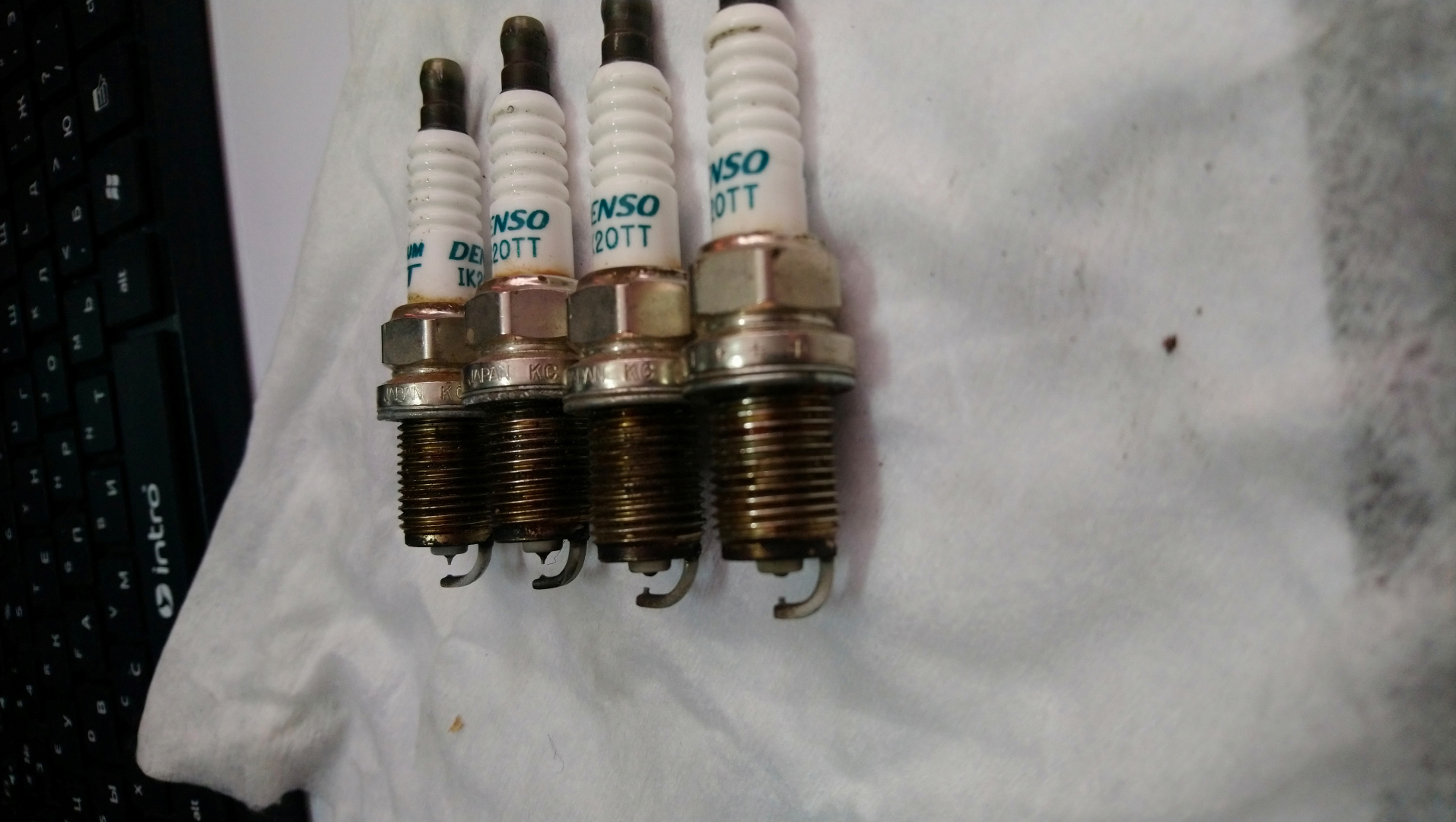

Да-да, фото в студию, и покрупнее, 5000 за комплект дороговато. Судя по описанию, что-то типа Iridium TT ? Где покупались?
Есть-ли масложор? Сколько общий пробег авто?

@ЛЫСЫЙ 721 , Какая старость!
Глянь на аватарку! А то что я тут 14лет эт ничего не значит.

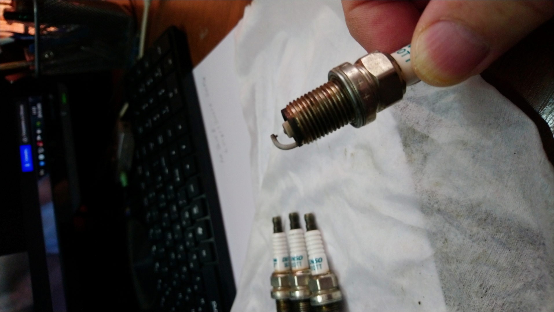

По жизни несколько раз ставил иридиевые.Там на боковом были платиновые квадратики приварены,которые на половине свечей улетали куда то через какое то время.
А у этих на боковом действительно маленькие шпинёчки.
Не добрался пока до гаража.
В течение дня.
ВАЗ2123-и быстро и везде

@Петруха , А зачем тебе пробег? Нормальным иридиевым свечам и через 200тыщ ничего не делается, только если чуть зазор увеличивается.

Значит я попал на подделку.Машина прошла 47ткм,свечи только 40ткм.Масло не ест.Последние недели до полного прогрева постукивает слегка один годрик,больше вопросов к машине нет.Бензин только 95й.Прошлый год два раза ездил в Чемитокваджи,а так на работу и обратно-170км и по городу на дачу ещё 150км за три дня.Свечи полез посмотреть на всякий случай.Счас буду пытаться вставить фоты. Да,свечи DENSO IK20TT.По поводу пяти тыщ я конечно загнул.Ну эт поди от возмущения.

Порылся в конференции за многие годы.Много чего нашёл из прошлой жизни.
Короче я третий или четвёртый раз наступаю на эти грабли.
Может нивы/шнивы не переваривают этот расходник.Может я третий или четвёртый раз попадаюсь на контрофакт,что мало вероятно.
Вобчем:больше 30/40 ткм всяки разны иридиевые свечи не живут.А может это особенность нашего мотора.Я не голословен.Смотрите на даты сообщений.
Очень даже вероятно. Я когда то писал (в какой теме не помню), что нельзя покупать свечи Денсо в собственной упаковке. Можно было покупать только в упаковке Тойота, и то потом подделки пошли. Если тебе это надоело, крути обычные А17ДВРМ.
