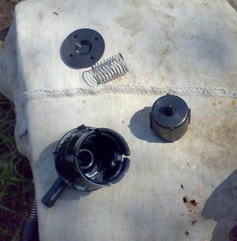

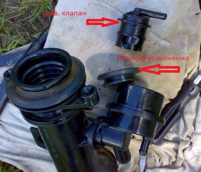

Итак. Решил и я сподвигнуться и облегчить жизнь баку. На жаре выдувает воздух, после длительного пробега по трассе - засасывает. Явное отсутствие вентиляции. Осмотром выяснил, что адсорбер шлангом и трубками соединен с гравитационным клапаном на горловине бака. Никаких двухходовых клапанов в магистрали нет. Снятый с горловины шланг продувается ртом через адсрбер туда и обратно.
Снял горловину, внимательно поглядел, увидел, что клапан сидит в корпусе через резинку не жестко, вращается и шатается. Отвертка, наглость сделали своё дело

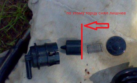

Снятый клапан попробовал продуть компрессором. Угу. на 2,5 очках продувается. Много. С помошью свечной головки из набора расширил типа цанговый зажим на клапане (удачно размер подошёл) и разобрал клапан.
Пружинка ну очень мягкая. Собрал без пружинки. Не дуется... Попробовал пошевелить поршень. Не шевелится. Разобрал.
Подумал. Снял по торцу поршня с полмиллиметра пластмассы.
Собрал с пружинкой. Потряс. Стало слышно, как поршень клапана брякает в корпусе. Подул легкими. Продувается туда и обратно. Превернул клапан вверхногами. Не продувается ни туда, ни обратно.
Теперь у меня бак дышит в атмосферу через адсорбер, как и задумано, пшиков практически нету.
Мдя...

  •  101
  •  18 сен 2009, 16:18
  •  Ленинградская обл. г.Тихвин
Jaculus, Что то у меня не получается вынуть клапан из резинки, ты в каком месте отверткой прикладывался "1" или "2", а может его можно распилить в месте "3", а потом склеить???
Первый пост не читал, но с аффтаром согласен (стока букаф не может быть не убедительным аргументом).
Сообщение Добавлено: 30 авг 2010, 08:05
  •  92
  •  09 окт 2004, 20:58
  •  Оренбург
Sphynx, силу и не малую нужно приложить в месте №1, еще надо ВД сильно пролить, что бы выскочило лучше. А когда вставлять обратно мне ВД-шка не помогла, по помогла густая смазка, типа Литол( у меня Мобиловская синяя густая смазка) залетела туда от руки, как говориться со свистом.
