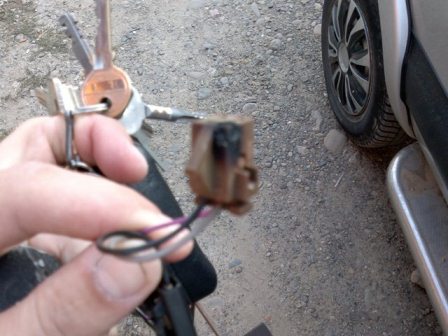

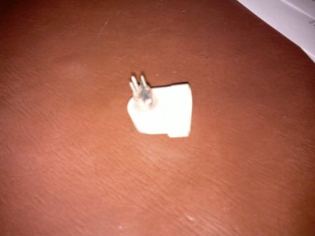

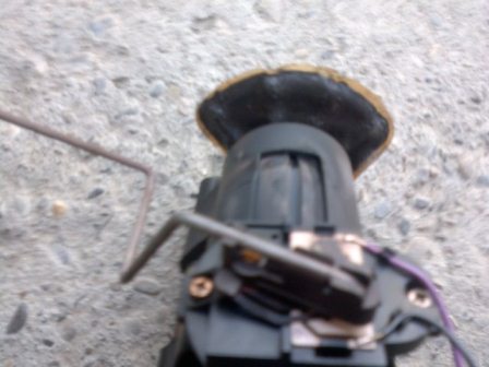

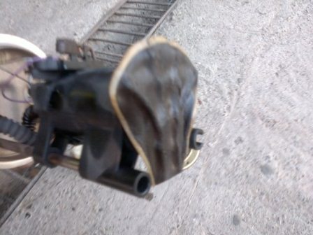

Вчерась лазил в бак, точнее менял БН, так как терзали смутные сомнения насчет БН. И вот сетка после 30 тыс км:
А разъемы то - красавцы:
Посмотрев на сие меня посетила мысль, не может ли такое подгорание контактов быть результатом длительного включенного зажигания (чтоб работал обдув в жару при стоянке), есть у меня такой грешок :smile_doh:

sprut82,
У меня покруче обгорело :smile_bigsmile:
Скоко держит разъем до подгорания?

ovenpvm, год назад родной так же обгорел. поменял на новый и спустя год опять сгорел :
припаяй провода на прямую, так будет надежней.

sprut82,
А если выбросить этоб белый разъем и замутить переходник сразу сразу на последнюю фишку, а дырку в крышке заделать бензостойким герметиком?

ovenpvm писал(а):
sprut82,
а герметик не выдавит наружу внутренним давлением бака?
купи отдельно белый разъем и припаяй к нему на прямую провода. так будет имхо проще, да и если что то можно будет без проблем заменить бензонасос.

Петруха, :
Теперь имея еще один модуль - новый я поставил в сборе, (старый насос рабочий - чешский) буду мутить с пайкой этого е...чего переходника :smile_bigsmile:

Chevy Cross,
У меня судя по всему подгорели контакты в разъеме (фото выложил). После замены уже 800 км без приключений. Токо я думаю если они там подгорают йопнуть не могет? :
