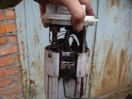

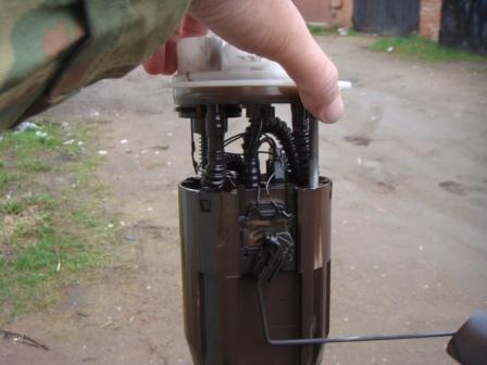

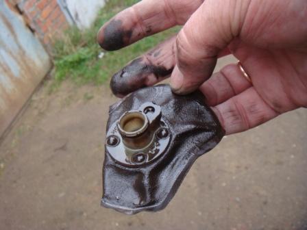

На днях менял фильтр топливный и сеточку. В движении пошёл "тупизм",а через 15минут вообще отказалась ехать.Как потом стало понятно, заправился откровенным дерьмом.

GorAl, Отличный цвет :
У меня после 38000 насос чутахи почище было, а фильтр ваще жесть куски грязи отваливались толщенной в 3-5мм

Я считаю что это сотворила одна(крайняя)заправка.Производительность б/насоса в разы больше потребляемого количества топлива.Лишнее редукционный клапан сбрасывает обратно в бак и происходит многократная фильтрация бензина.
Я многие годы запарвляюсь на одной и той же заправке.Похоже им завезли говнеца и они его раздали всем нам.По консистенции это было похоже на разведённую глину или речной ил,только тёмно коричвенного цвета.Такое может случится с любым и на любой заправке.
Radiorus У меня на двух Нивках с общим пробегом 330ткм такое то же в первый раз.
Шоб их приподняло и ап землю...
Ну на всякий случай: В Клину(на Москву,справа) перед выездом из города,Татнефть.
