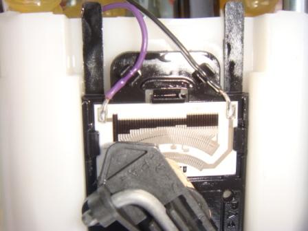

Мдя, у меня в новой машине уже проблемы с ДУТом :smile_doh: Заменой я так понял это не лечится?

Ненадо менять.ДУТ достаточно почистить,что я сегодня и сделал.Бак был чистый,на сеточке б/насоса то же чутка,а вот сам датчик грязно-серый.Кто-то делился,что чистил ея ластиком.Я попробовал-подтверждаю-очень удачно.Чистил,кисточкой с уайт спититом промывал,а потом всё это охреначил бензином из клизмы :smile_bigsmile: .Клизма у меня в гараже один из важнейших инструментов.Ею откачиваю где чего надо или поливаю/промываю.

Люди! у меня такая проблема: стрелка датчика бака не поднимается не ниже не выше 1/4 , гогда глушу машину она чуть постоит и падает , когда завожу поднимается снова на 1/4 , ставил машину под разные наклоны - одна и таже ситуация , заправляю - не поднимается выше , езжу - не опускается! в чем проблема может быть подскажите!!

дут - это датчик или сам прибор на щитке(прибор у меня не работает) задумал установить БК вместо того что бы менять щиток, так вот, в инструкции написано подключение к ДУТ для определения реального кол-ва топлива, будет ли он у меня работать если прибор на щитке не работает????

А почему вы решили, что у вас сам щиток сломан? Наверняка как у всех, дорожки на дуте стерлись, изза этого он и не показывает :smile_wink:
У меня БК расчитывает показания топлива, а не берет их с ДУТа.

[ВятскийСерж,
делал самотестирование панели , все стрелки проходят от минимума до максимума , кроме топливной , она до 1/4 и все!(((( бак сейчас полон , а она на 1/4

Какой пробег на машине? Может пора заменить сеточку бензонасоса? Заодним посмотрите на состояние дорожек на ДУТе.
Если надумаете сделать эту операцию, искатайте писин почти полностью, меньше проблем будет :smile_wink:
