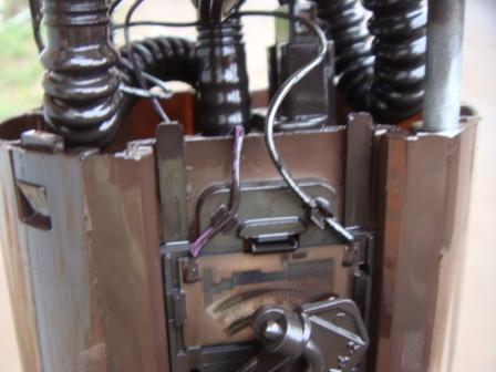

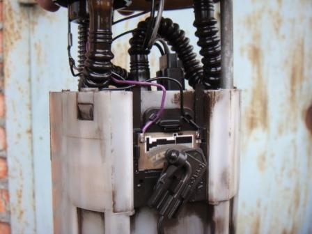

Ну вот,не прошло и недели и я попал.Раз уж тут пошёл разговор про датчик топлива,то демонстрирую какой он бывает и примерно какой должен быть после чистки поверхности контактной группы.Чистил зубочисткой,поливая спиртом и бензином.ИзображениеИзображение

GorAl, судя по налету, либо совсем плохой бензин в ваших краях, либо любишь дешевые заправки.

9-го мая менял сетку бензонасоса, бак чистейший, насос как новый - белый, сетка была светло-коричневого отттенка, но раз уж залез, то всё равно поменял. В стакане было чуток черного песка - несколько милиграмм. Заправляюсь только на BP, последние несколько тысяч только 95 ultimate. Пробег 65 тысяч.
На Тат-нефти не заправляюсь несколько лет - у них давно качество испортилось. Даже когда беру бензин для трактора в белую пластиковую канистру, постоянно песок в ней обнаруживаю!

я машинку купил 60 тыщ. сетка еще грязнее даже куски грязи как черная смазка на вид было. вся сетка как смазана ею....
насос еще и белый оказывается...
у меня черный как у негра ж...
и сетка жесть просто.... руки потом долго бензином отмывал
