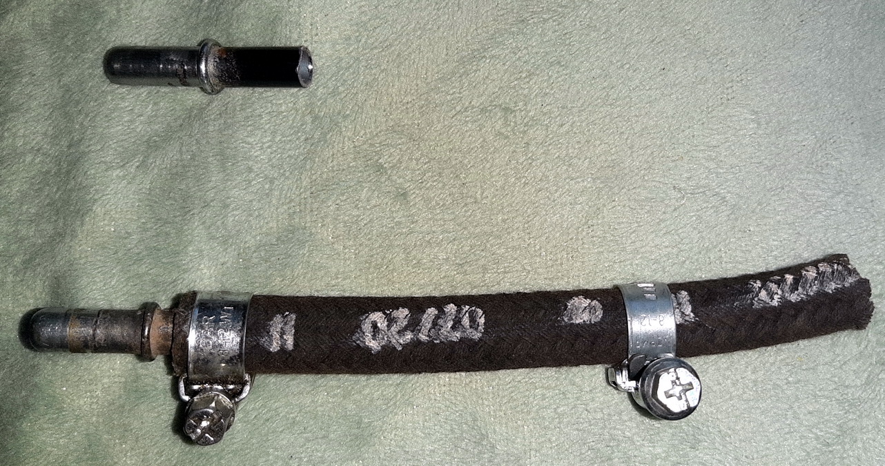

Тоже 3 дня назад заметил. Почистил, пробовал разнять, соединить и забрызгало при накачке топлива. Купил фишку соединительную, выковырял из нее все и вставил в неисправную. При вставки треснула трубка. Нашел страрый топливный фильтр, отрезал пипку. Втавил ее в шланг бензостойкий и закрепил хомутом. Топливопровод откусил бокорезами и надел шланг с 2-мя хоиутами. Пока так сойдет, но менять надо обе трубки.
ремонтная вставка топливной магистрали.jpg [ 459.34 КБ | Просмотров: 162 ]
Трубку к баку в "соленых" местах обитания вообще полезно менять раз лет в 8-9. Коррозия на повороте от топливного фильтра бывает до сквозных дыр.

Трубку к баку в "соленых" местах обитания вообще полезно менять раз лет в 8-9. Коррозия на повороте от топливного фильтра бывает до сквозных дыр.[/postquote]
Меняется в первую очередь - рулевое, тормозное, подвеска. То, что на безопасность влияет. А остальное по необходимости. Вы еще и всю электропроводку замените, тоже гниет. Шниву летом продал 2006 года, так там все цело кроме кузовщины. Релюхи стоят еще с завода с доп.резисторами.
