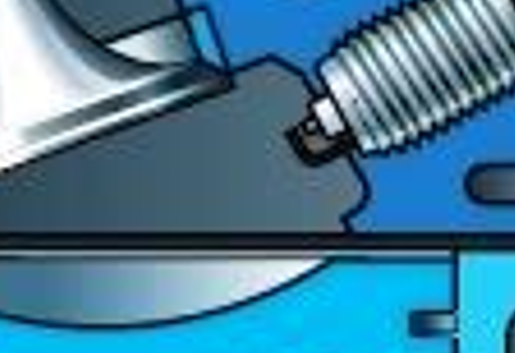

FiGreenApple писал(а):
производители давно бы снаружи свечи на изоляторе рисовали положение бокового электрода.
Производители озаботились формой камеры сгорания и такого положения в ней электродов свечи, которое исключает зависимость эффективности сгорания от их положения.
2123.png [ 209.28 КБ | Просмотров: 640 ]

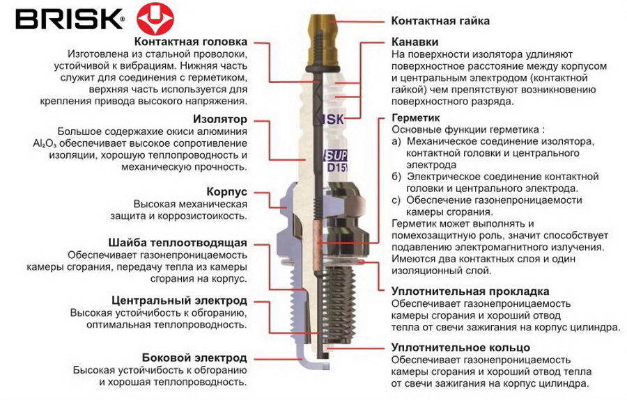

Там же внутри какие-то резисторы ? Если резистор неисправен, тогда свеча работает, но будут помехи ?
LE 2013

Верно, резисторы есть внутри проводов и свечей.
Но есть и провода без резисторов, и свечи без резисторов.
Резисторы немного ослабляют мощность искры.
Важно, чтобы они были где, неважно. Без них можно получить сильные помехи и глюки датчиков.
Оптимально - когда резисторы, есть, в одном из этих компонентов.
Когда в обоих компонентах, может спокойно работать, но искра послабже, в некоторых случаях может на пуске иль в работе сказаться.
