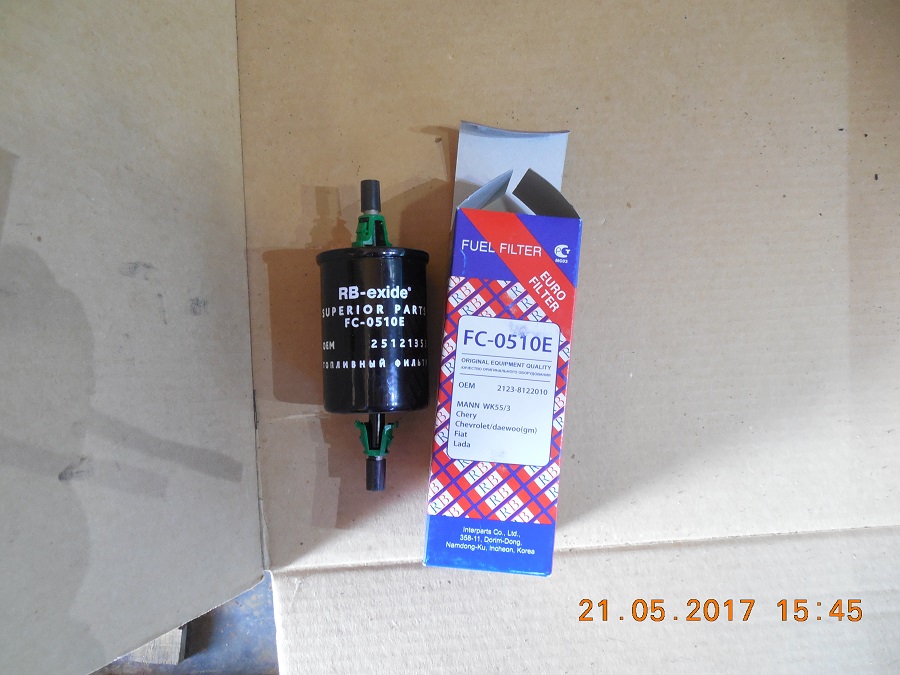

спросил в магазине топливный фильтр на шниву - продали febi 17635... покрутив в руках дома - кажется мне что он по размерам больше, чем надо)) на екзисте в применимости шнива не фигурирует...
может кто знает точно - подойдет? (шнива 11 г.в.)

@andremurmansk , на входе и выходе есть юбка, на моей бы защелкнулся без проблем. Значит, подойдет

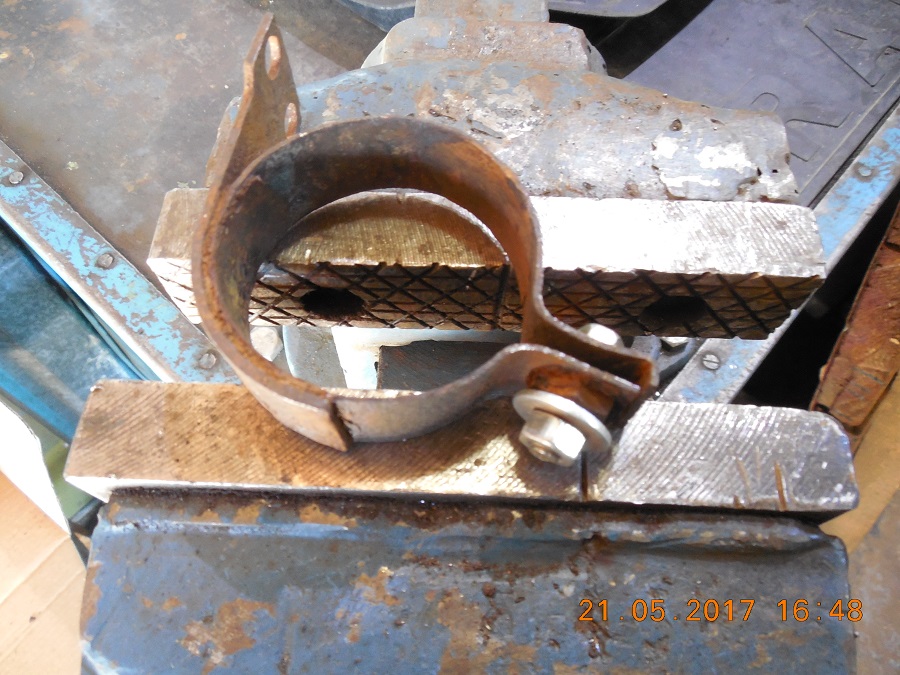

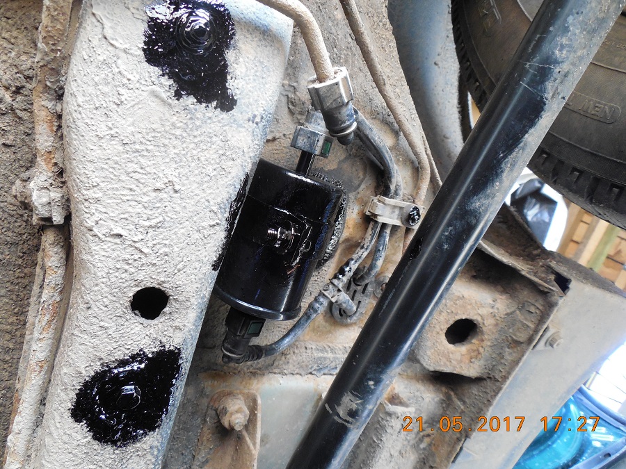

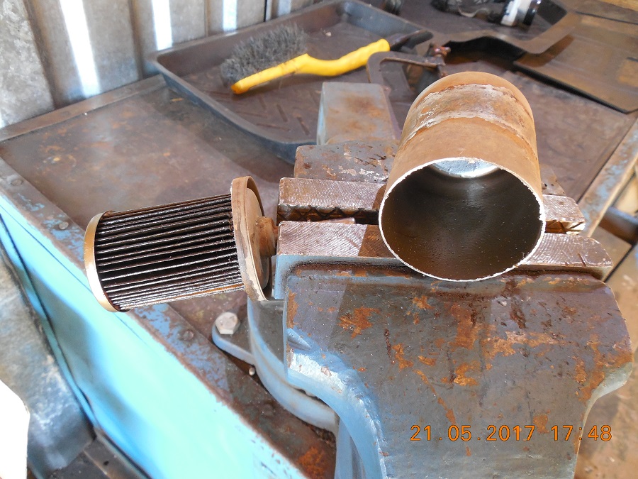

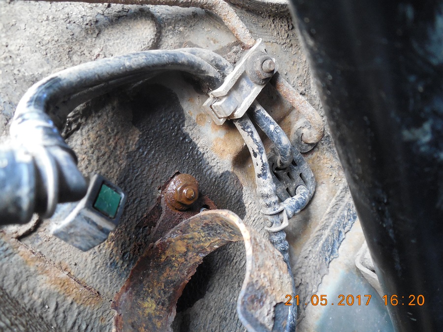

куря тему гидето прочитал что фильтр можно заменить за 5 минут...ну эта тока на новой машине :smile_bigsmile:
на пятилетнем чудобище с пробегом от прежнего хозяина чуть за 30... :smile_bigsmile: сия процедура дала возможность вспомнить весь матерный запас словей...
Добавлено спустя 4 минуты 55 секунд:
думаю всем знакомо скока грязи и какой плотности скапливается под безумной плассмаской...но мне повезло...обломился тока один болт

Хорошо смазал, от души )
На третьей фотке вместо болта с гайкой у меня провод задетый через отверстие и закрученный.
Мне проще пассатижами раскручивать, чем с гайками мучаться
я старался :smile_bigsmile: резьбы по обыкновению отработкой трансмиссионки, а "герменизация" шляпок болтов и гаек смесью мастики и мовиля...
