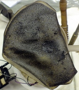

jin other писал(а):
150 тыщ ни разу сетка не менялась - вот что там образовалось)
Изображение[/url]
Ребята, где вы такой керосин находите : , я уже писал, что решил поменять на 110тыках сеточку, открыл, а она чистая, только чуть серая. Регион заправок: Москва и область, Питерская трасса и М4, старался на совсем левых не заправляться, но иногда приходилось.
НИ ХВОСТА, НИ ЧЕШУИ

oldermen писал(а):
Купил Шевик 2003г.в. неделю назад стал хуже заводиться по утрам, 1 раз глохнет и жужжит бензонасосом, со 2-го всё ок, поменял фильтр тонкой очистки и сетку, грязи было порядочно, поставил вместо забитой сетки старого образца, новую, со срезанным углом (была под рукой) заправился и залил в бак промывку инжектора.
Деффект не ушел, хотя машина пошла порезвее. В чем может быть причина?
промывка дает такой временный эффект. Для чистки форсунок лучше использовать ультразвук и снимать их. То что не с первого раза заводится - нужно смотреть ДУ, РХХ. также могут быть причиной ГК. и курите форум по холостому ходу.

Энергетик писал(а):
когда машина в нескольких руках была на такие вопросы нет ответа)

Имею вопрос.
Отказал бензонасос. Поменяли только моторчик, за неимением в ночном магазе всборе. Соответственно сетку поставили старую, на вид желтая.
Осталась следующая проблема: при заводке двигателя только утром, несколько секунд он работает неустойчиво и пытается заглохнуть потом все нормализовывается. Далее весь день нормально. Если постоит ночь, то с утра опять теже симптомы. Может ли это быть из-за сетки, типа давление падает в системе после простоя или дело в каком нить датчуке?

Интересно получилось. Неровно работал двиг у меня при первой заводке с утра примерно 2 месяца. Сейчас переткнул все датчики, залил в пустой бак 95 бенз и все, завел с утра с первого раза без перебоев. Интересно, что за фокус был.
[url=http://nick-name.ru/sertificates/387153/][img:7607cbd77b]http://nick-name.ru/forum4t0/wartburger.gif[/img:7607cbd77b][/url]
Сообщение Добавлено: 26 авг 2012, 21:53
  •  37
  •  04 июл 2012, 16:53
сегодня тоже поменял сетку, она было прям пиз*****ц, воздухом не продувалась))), пробег 160 тыщ, я не первый хозяин и видимо я первый кто её меняет. Пропали провалы в работе движка!!!!!!!!!!!, машина в разы стала резвей, появилась тяга, так что всем кто не менял сетку советую это сделать, цена вопроса копеешная, замена заняла 20 минут...! + я ещё промывку залил в бак, пускай вся топливная система промоется) незнаю будет эт этого эффект или нет...
