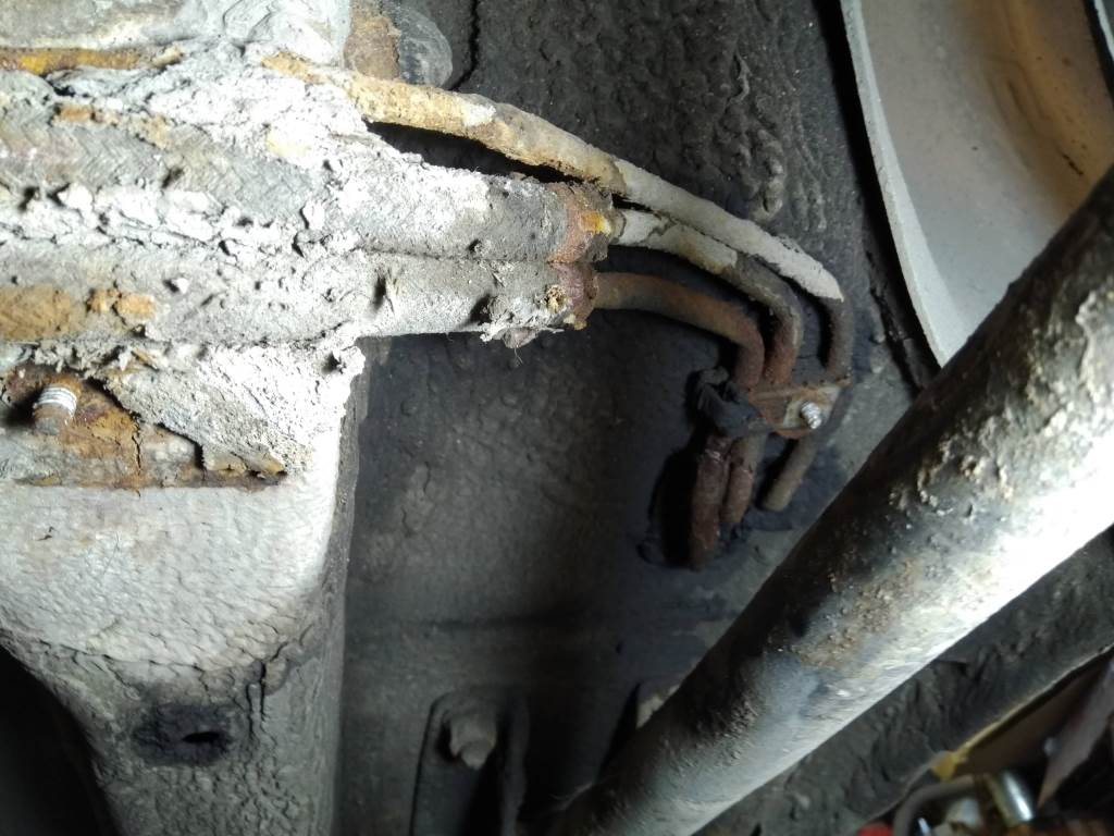

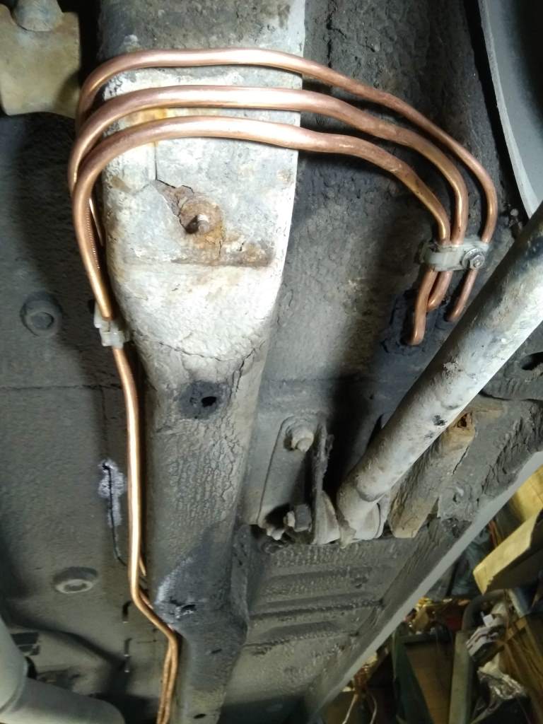

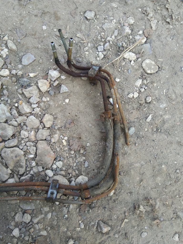

Вот и мну постигла та же учесть. Под щитком уже уже были вырезаны трубки и соединено шлангами, но коррозия добралась дальше. Решено заменить трубки на медные. И вероятно, найдена проблема в зависающими оборотами, при движении накатом. Сгнила также трубка вентиляции бака, и был подсос воздуха. Но это пака не точно.

БАК ШНГ 68 ЛИТРОФ!!!!!!!!!
