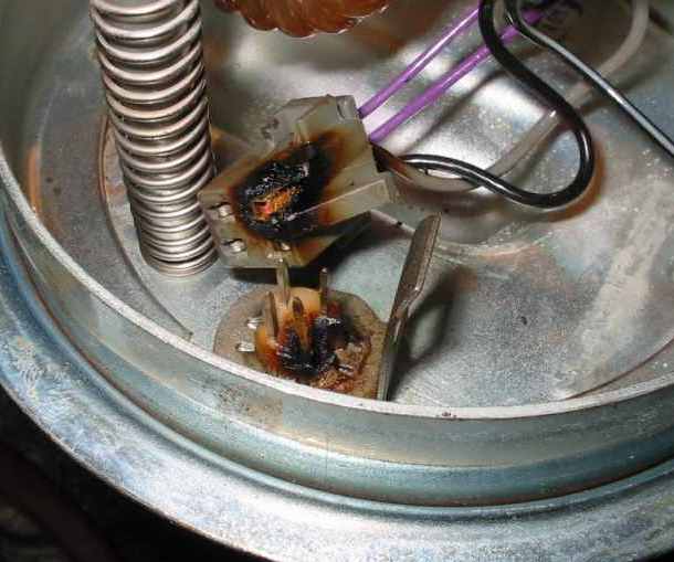

Сообщение Добавлено: 22 ноя 2011, 20:09
  •  58
  •  25 фев 2010, 14:34
  •  Гатчина
Если, вдруг, на ходу перестаёт качать бензонасос или он то работает, то нет или не сразу включается, особенно на не новых машинках, то проверяйте контакты ненадёжного переходного разъёма внутри модуля ЭБН. Они постепенно окисляются и приводят вот к чему:
Я такую фигню лечу только припаиванием всех проводков непосредственно к штырькам разъёма.
