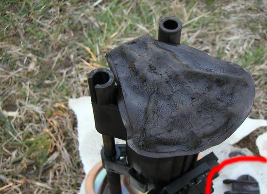

Помогите!
В эти выходные решил посмотреть на сеточку бензонасоса, все таки пробег 70000 км. Вытащил бензонасос, пластмассовый стакан оторвался и остался в баке. Из бака его надо вытаскивать дном вперед, по другому у меня не получалось. Сеточка оказалась чистой. Теперь о проблеме. Когда стакан оторвался от бензонасоса и лежал в баке, увидел в нем деталь, выделенную на фотографии (это не мой бензонасос, фото взял на сайте). Потом нашел ещё металлический штырек и пружинку. Осмотрел весь бензонасос, но так и не понял, октуда это. Поставил бензонасос, работает, доехал до дома. Подскажите, что это за деталь и где она должна быть?

glavbuh, да-а-а... офигенно чистая сеточка : .

Legenda, он же написал, что это фото не его бензонасоса :smile_wink: А вообще тут ещё мою сеточку не видели, тоже на днях поменял. Завтра постараюсь сфоткать. Она вообще закоксованная какая-то. Как что через неё сосалось?....
