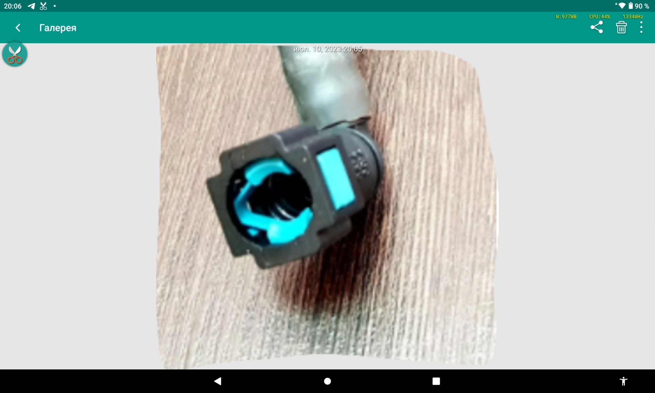

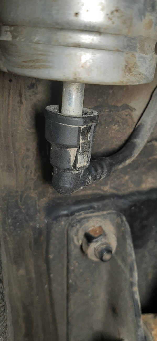

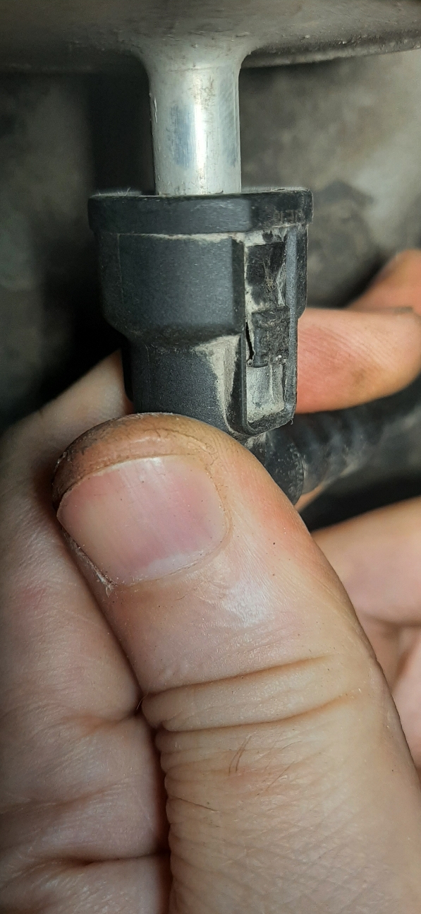

Хотел поменять топливный фильтр, но не смог отщёлкнуть быстрозажимы. Везде показывают зажимы с зелёными или голубыми ушками, а у меня таких нет. Ушки есть, но какие то другие и сколько я их не пытался сжимать и разжимать они не отщёлкнулись. Подскажите, как же их отщёлкнуть, если кто знает. Сломать не хотелось бы...
Комментарий к файлу: Это тоже мой
20230701_162034_083522_copy_597x1294.jpg [ 486.92 КБ | Просмотров: 320 ]
Комментарий к файлу: А это мой
20230701_162128_083450_copy_599x1298.jpg [ 487.53 КБ | Просмотров: 320 ]
Комментарий к файлу: Такие показаны везде
Screenshot_2023-07-10-20-06-06-807_copy_2088x1253.jpg [ 487.58 КБ | Просмотров: 320 ]

Я сломал один, купил ключ для снятия бмстросъемов и топливную трубку уже с такими как на фото защелками. До этого снимал без проблем а тут ни в какую, все пальцы ободрал )))
