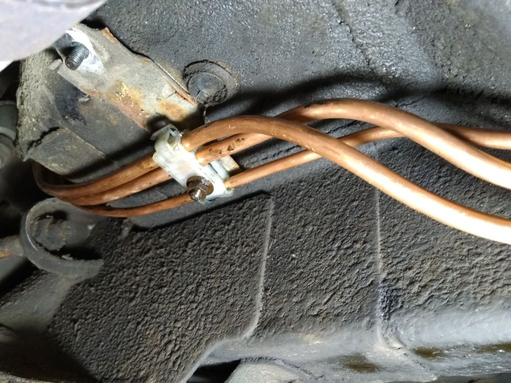

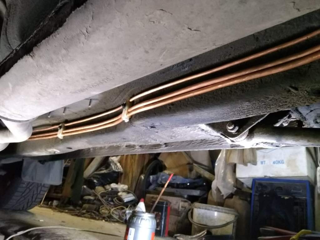

Ну, в итоге, вроде получилось красиво. А стальные трубки гнуть......, ну его нахрен! Эти то согнуть не так просто.
трубки 4..jpg [ 175.15 КБ | Просмотров: 359 ]
трубки 5..jpg [ 83.38 КБ | Просмотров: 359 ]
трубки 6.jpg [ 90.89 КБ | Просмотров: 359 ]
БАК ШНГ 68 ЛИТРОФ!!!!!!!!!
Сообщение Добавлено: 26 апр 2019, 08:54
    5565
  •  10468
  •   19
  •  02 дек 2008, 22:15
@ЛЫСЫЙ 721 ,
ЗдоровО! :smile_yes:
Развальцовывал сам, по месту?
