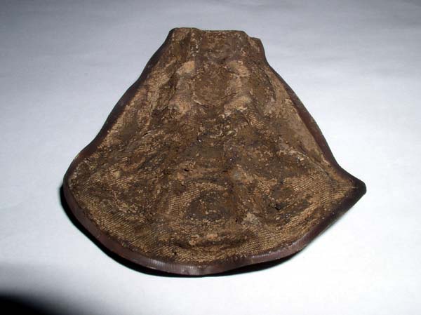

Dmitry Volkov писал(а):
...тоже на днях поменял. Завтра постараюсь сфоткать. Она вообще закоксованная какая-то...
Вот собственно... Ужос...

Вадим писал(а):
Я у себя такую же сетку обнаружил (в смысле чистую), после того, как здесь москвичи страшную фотку выложили. Ну продул для порядка -назад поставил. Потом новую прикупил - на всякий случай. И красного нагара у нас на свечах не бывает. И вот еще одна загадка - как в машине литров 10-15 - движок лучше работает. Вот ведь "рекбус" (А.Райкин). И заправки - лукойловские. Башкирнефтепродукт - одного раза хватило лет восемь назад, чтобы там больше не заправляться. Сейчас пробую Уралнефть -ну уж очень удобная заправка по дороге. И из машины выходить не надо -денюжку возмут, сдачу принесут, заправят как скажешь :smile_bigsmile: Бенбоу тоже пробовал - вроде ничего. Я еще пару тыщ проеду - потом свечи посмотрю -чего и как. Но таких страшных вещей у нас нет. Бывало раньше на одной заправке -потом лед горстями из карбюратора *у нас культурный форум*. Вроде бы исправились. На одной, знаю - не доливают, причем в одну и ту же смену оператора. Единственное - жаба давит - в Екатеринбурге бензин был всегда дешевле. Вот правда три года не был там -может и до них евроцены дошли? У нас 95-й -15.90 руб.
(очистители системы не использовал)
Кстати на многих машинах такое заметно, что машинка лучше едет, когда мало бензина. Связывал это с тем, что легкая становится, наверное смешно зувучит... но другого объяснения не нашел.
А это не связано ли с разряжением в баке? Т.е., чем больше воздуха - тем проще насосу.

Сepera
Я думаю, обьяснения здесь в следующем:
При малом количестве бензина , при движении машины, его перемещение в баке более интенсивное. Он интенсивнее омывает сеточку, смывая с неё мусор.Что способствует лучшему прохождению бензина. Это заметнее на авто с загрязненной сеткой, или с наличием в баке мусора, или с насосом, у которого слабая производительность.

КАС писал(а):
Сepera
Магистраль подачи топлива в инжекторных машинах всегда под давлением, поэтому разряжение, мусор и т.д. не скажется ни на чем.
Это справедливо для режима ХХ. Но для мощностных режимов, при интенсивном потреблении топлива, производительности насоса может оказаться недостаточно для создания нужного давления. Отсюда и худшая динамика. Именно об этом хотел сказать КАС. Хотя, мне приведённая гипотеза не кажется верной т.к. сеточка находится в стакане, а там "волн" бензина не наблюдается.
