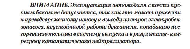

Как-то так...
Снимок экрана 2024-08-29 152647.png [ 73.02 КБ | Просмотров: 221 ]

@aspb , нет в баке топлива, БН не создаст давление, ДВС на воздухе работать не сможет и соответственно заглохнет ...
причем тут кат?
причем тут кат?
Выше - это фрагмент Руководства по диагностике и ремонту ЭСУД наших машин.
А что, так бывает, что топливо есть достаточно для работы двигателя и вдруг сразу нет его ? :smile_smile:
В реальности всё иначе. Сначала мотор начинает хуже тянуть, чихать, дергаться.... Это значит, что давление уменьшается, бензин в рампе начинает закипать, распыл у форсунок ухудшается вплоть до капели, смесь обедняется, начинает плохо гореть. А что значит плохо гореть ? Это значит медленно и сгорает не вся. Поэтому догорает в выхлопе, увеличивая температуру катализатора вплоть до его оплавления. Ты видел каталик вишневого цвета ? Я видел.
Бензонасос - это электромотор мощностью 60 Вт примерно. Горящую лампочку 60 вт в руках держал ?
Поэтому при недостатке охлаждения ( а чем выше температура бензина тем хуже теплопередача от электромотора) температура обмоток растет. А дальше все то же самое, что и с вентилятором отопителя - межвитковое КЗ, снижение производительности бензонасоса с ростом его тепловыделения.
