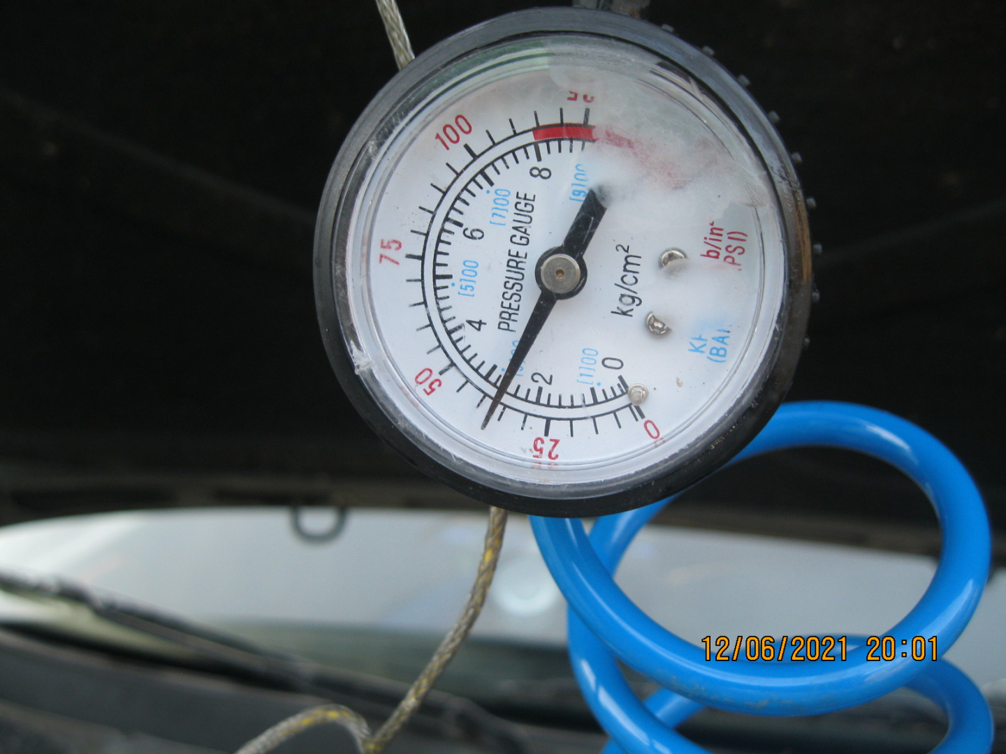

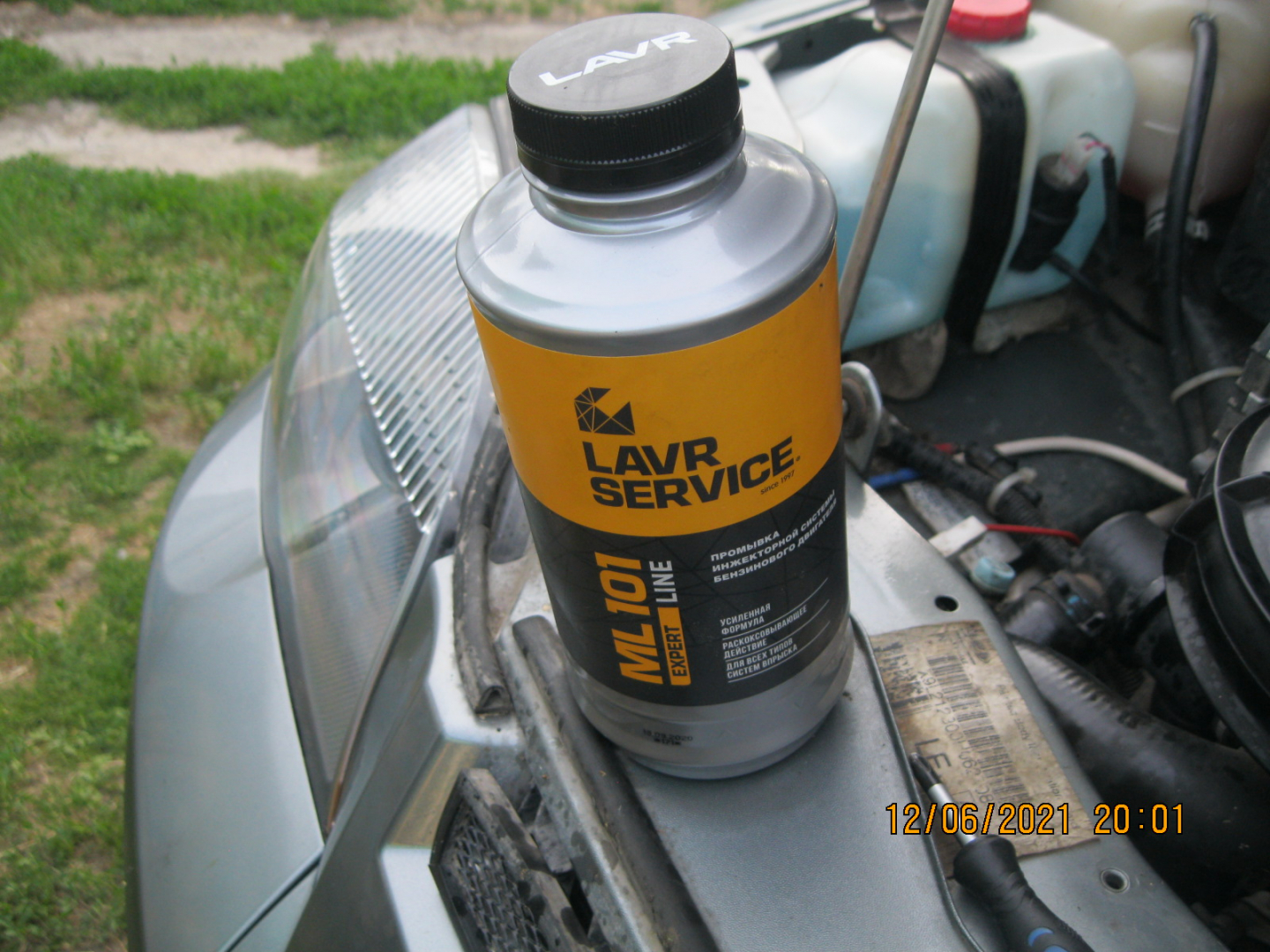

Сегодня промывал форсунки при помощи полторашки и двух колёсных сосков по известной схеме. Использовал для промывки "Лавр" Челябинского завода. Так как пробег небольшой, всего 57000 км., то никакого чада из трубы не было. Всё делал согласно инструкции к жидкости. Нижний сосок два раза вываливался, хотя вроде вставлялся с усилием и применял дополнительно китайские сопли (термоклей). Но, как оказалось сопли этой адской смесью растворяются ! На третий раз намазал обычным автогерметиком и только тогда благополучно процесс закончил. Давление поддерживал около 2.5-3 очка. Пока не катался, но заметил, что упали холостые обороты ! Было около 800, теперь около 600-650. Промывку стал делать, т.к. расход бензина никак не хочет падать меньше 11,2 л. Прошлым летом было около 10,5. Покатаюсь, посмотрю есть ли результат, потом отпишусь. После всех процедур сменил заодним масло.

@senin , баклашку нужно из под Пепси или Колы, они прочнее всмысле толще, и сосок держится хорошо.
