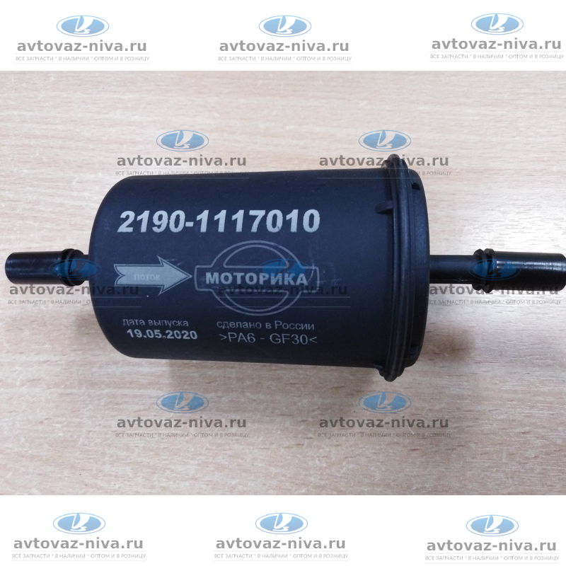

Кстати, купил фильтр топливный в коробен Лада имидж, а он оказался пластмассовым. Первый раз вижу пластмассовый фильтр высокого давления, наверное я отстал от жизни. Но ставить его как-то не хочется. Придётся покупать другой, в металлическом корпусе.
Во-первых там не настолько высокое давление, чтобы пластик из-за этого лопался. Во-вторых, на Гранте такой идет с завода и прекрасно себя чувствует, не гниет, и не течет из-за этого.. Дело, конечно, хозяйское, но предубеждения весьма странные..
И, кстати, стОит этот пластиковый дороже, чем тот же нержавеющий BIG GB-320//
