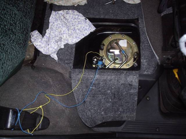

Вчера вечером решил поменять сеточку бензонасоса, ибо пробег уже 40000 км. Да и напуган был : фотками грязных сеточек бр-р-р-р
В общем почитал я форум и сделал все как и написано было.
Проблем точно не было особых кроме пары нюансов. :?
Тут фото перед вытаскиваним насоса и стакана
Цветными проводульками просто шланги подвязал чтобы не ловить их ежели упадут вниз.

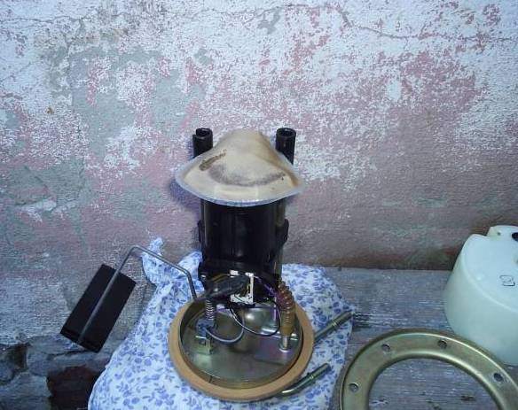

Тут собственно сам насос, после извлечения на свет
1- Датчик показывал полбака, а когда вытащил бензонасос в баке было почти под завязку. мда. непорядок. БК у меня нет, говорю сразу, потому уровень только по штатному датчику.

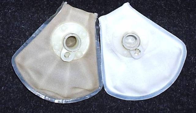

2- Сеточки Изображение
Та что слева родная (пробег 40000) заправлялся просто на знакомых и изученных заправках. В дальних поездках тока на Лукойле.

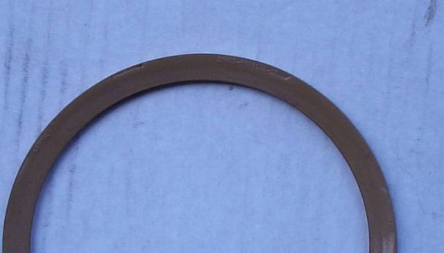

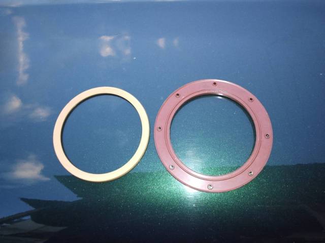

3-Прокладки резиновые между насосом и корпусом бензобака. Слева родная, справа ту, что закупил. Родная с маркировкой 21103-ххххххх
Купленая, сказали от десятки Изображение
Вот родная прокладка поближе Изображение
Вроде и все. В салоне не пахнет. Работал аккуратно.

Makov, да у тебя сеточка просто сама чистота! Видно у Вас в Челябинске бензин лучше чем в Москве.

Я у себя такую же сетку обнаружил (в смысле чистую), после того, как здесь москвичи страшную фотку выложили. Ну продул для порядка -назад поставил. Потом новую прикупил - на всякий случай. И красного нагара у нас на свечах не бывает. И вот еще одна загадка - как в машине литров 10-15 - движок лучше работает. Вот ведь "рекбус" (А.Райкин). И заправки - лукойловские. Башкирнефтепродукт - одного раза хватило лет восемь назад, чтобы там больше не заправляться. Сейчас пробую Уралнефть -ну уж очень удобная заправка по дороге. И из машины выходить не надо -денюжку возмут, сдачу принесут, заправят как скажешь :smile_bigsmile: Бенбоу тоже пробовал - вроде ничего. Я еще пару тыщ проеду - потом свечи посмотрю -чего и как. Но таких страшных вещей у нас нет. Бывало раньше на одной заправке -потом лед горстями из карбюратора *у нас культурный форум*. Вроде бы исправились. На одной, знаю - не доливают, причем в одну и ту же смену оператора. Единственное - жаба давит - в Екатеринбурге бензин был всегда дешевле. Вот правда три года не был там -может и до них евроцены дошли? У нас 95-й -15.90 руб.
